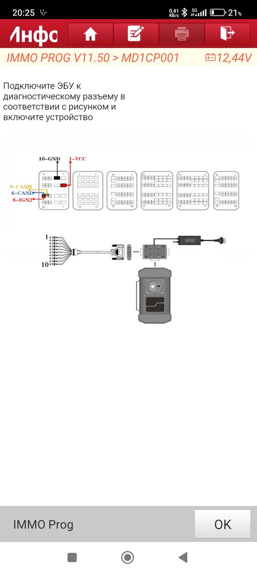

Привет всем, ни кто не пробовал читать блоки BOSCH MD1CP001 (MRD1) с xprog 3 от Launch, у них заявлено работу с MD1CP001.
