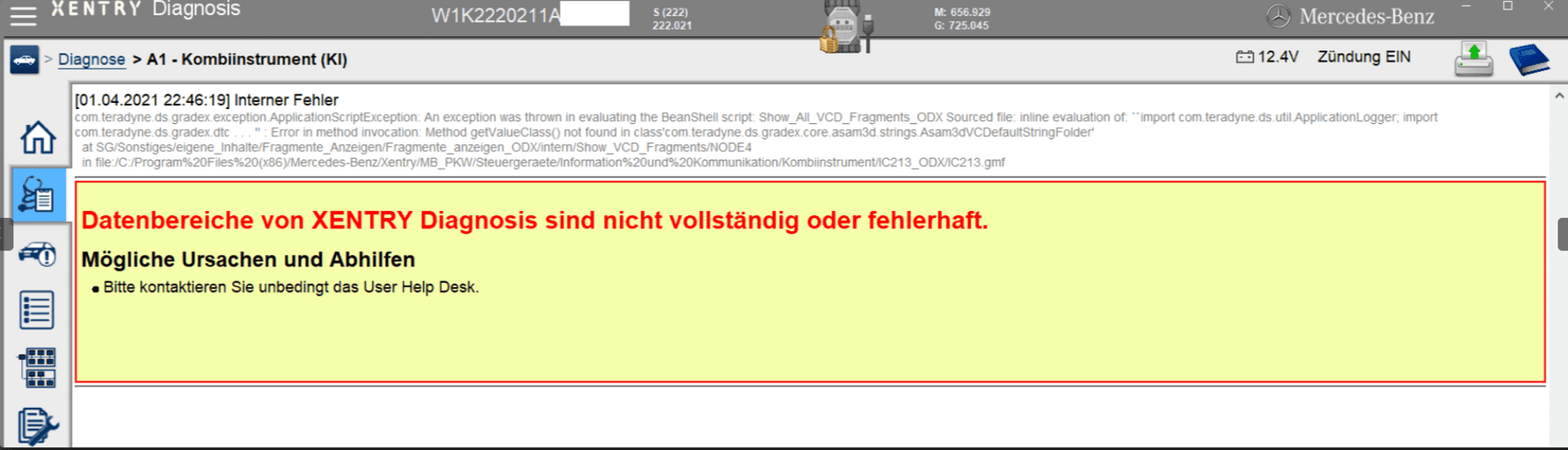

при этом я хотел конечно же немного поиграться с меню и тд.
обычно на других моих машинах хватало ксентри здесь же у меня появилась вот эта проблема поэтому решил поиграться с Монако
