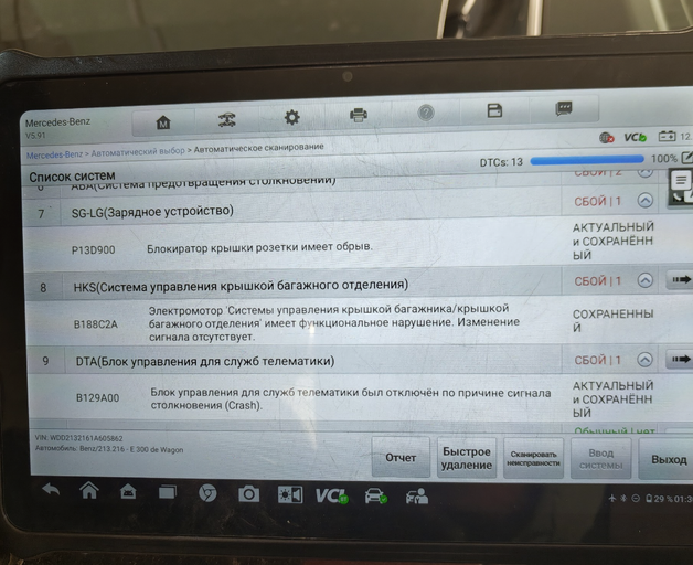

Иногда в мороз, как мне показалось, но редко, сама в режиме гибрид едет, на электротяге и кнопка e mode при этом становится активная, через какое то время перестает и едет на электротяге, только после выкл. и нового запуска, работает в режиме гибрид, (E-MODE при этом не активна) но, до, соответственно набора определенной видимо заложенной мощности тяги N·m. и следом подхватывает ДВС. Аккумулятор во всех случаях или 100% или близок к этому.
Подскажите куда копать?
Батареи обе новые, понял по сбросу! По зарядке, розетка ВВ видимо концевик крышки по ней показывает ошибку. P13D900

Добрый день. Сбросили, САМ и в САМ ничего не поменялось.
Эту ошибку P13D900 стоит устранять или она не влияет?
Добрый день. Все так же, когда захочет, но редко, едет на е-мод. Это осталось, этот датчик где находится подскажите? Ошибка P1D9285
Добрый день, нет же ошибки по зарядке. Устранил, заменил, замок лючка. Ошибка пропала. Может я не увидел чего, не пойму. Вот на последнем фото только это. Может быть это причиной и где этот датчик находится?
