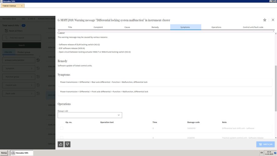

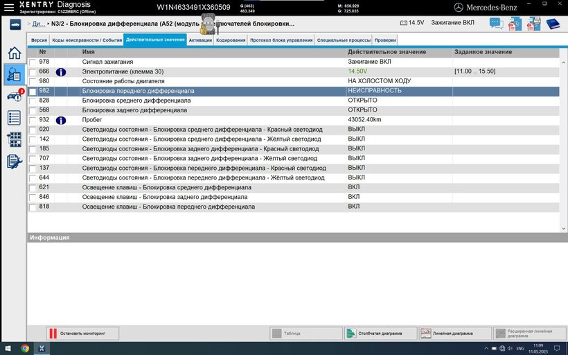

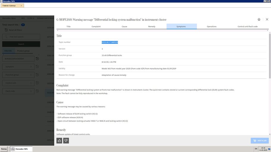

N3/2-Блокировка дифференциала (A52 (модуль переключателей блокировки дифференциала))

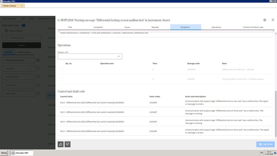

U110A87 Связь с выходным каскадом 'Блокировка дифференциала переднего моста' имеет функциональное нарушение. Сообщение отсутствует.
U100808 Шина данных LIN1 имеет функциональное нарушение. Имеется ошибка сигнала или сообщение неверно.
P1BB396 Датчик 'Блокировка дифференциала переднего моста' имеет функциональное нарушение. Имеется внутренняя неисправность компонентов.
Всех приветствую, кто-нибудь отрабатывал данный документ, прошла ли ошибка? механических и электрических проблем нет.
