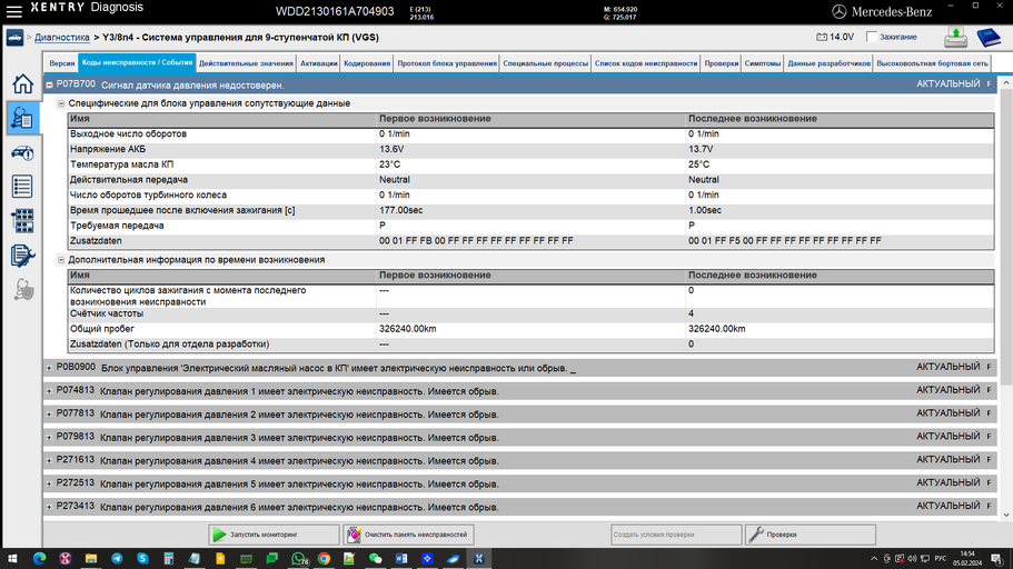

Подниму старую тему. WDD2130161A704903 гибрид. Проблема известная P07B700. Известное решение - новая или renew плата с привязкой онлайн. Ищу онлайн или другое решение проблемы. епромы новых обычных плат есть. но тут гибрид.
Уже есть решение по дампу, вычищают эту ошибку

да. через xentry
При отключении датчика ошибка по цепи питания и та же ошибка по недостоверным данным. ? такое впечатление, что слетает диапазон значений в епроме.
