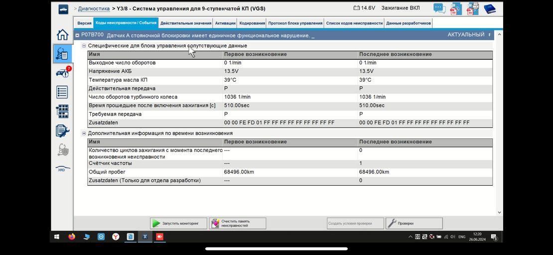

у меня вообше ксентри погнала. P07B700 написала как "Датчик А стояночной блокировки имеет единичное функциональное нарушение" полез менять механизм а оказалось неправильная расшифровка. в монако на давление пишет. Вот думаю что делать
На нейтрали и P давление 720-750мбар при включении на драйв поднимается до 10000-12000мбар давление и если держать на тормозу то падает до 2300мбар отпускаю тормоз растет снова. ошибку поймать можно как мне показалось после того как тачка уснет делаем запуск и через некоторое время после переключений выходит. Думается мне сто с датчиком проблема проскакивает видимо сигнал вне диапазона
в этой коробке все переключения работают по значениям датчика давления. он один на всё, и по падению-возрастанию давления блок анализирует то, что происходит, когд он что-то переключает.
расшифровка оригинального названия ошибки в дтс и заодно смотреть в дтс описание ошибки.
В общем в сервисе был 100% рабочий гидроблок. Подкинул вчера ошибка все так же выходит. Едем дальше ?
