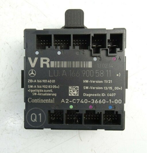

донора не сфотал, он на машине, иначе некому замок двери закрывать. А вот родной у меня:
LU A4639009601
ZB A1669014001
SW A4639024701
шьётся только софт, и ничего изобретать не надо.
