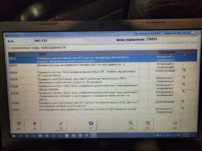

Всем привет . есть проблема с G463 . мотор 628 . 4.0л . 2003 . при резком ускорении глохнет . при этом сразу можно запустить мотор - запускается но нет отклика на педаль газа - заглушил дал уснуть и педаль газа откликается . проявились ошибки по Y74 - поставил новый и топл фильтр новый - далее поменял топл насос низкого давления под баком . еще нет связи с ESP -сухой не сгнил - 30кл -15кл живые - CAN на месте )
было что то подобное у кого ?
какие из них появляются после кикдауна и когда гохнет?????
по педали газа появляется ошибка - когда глохнет после нажатия на педаль газа
сток лил через DASoffline - затем и тюн лил флешь выпаивал .
какие фризы в этих ошибках? сопутствующие данные.
если по ошибке пойти - что пишет?
какие значения по проверке на не заведённой?
