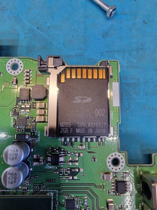

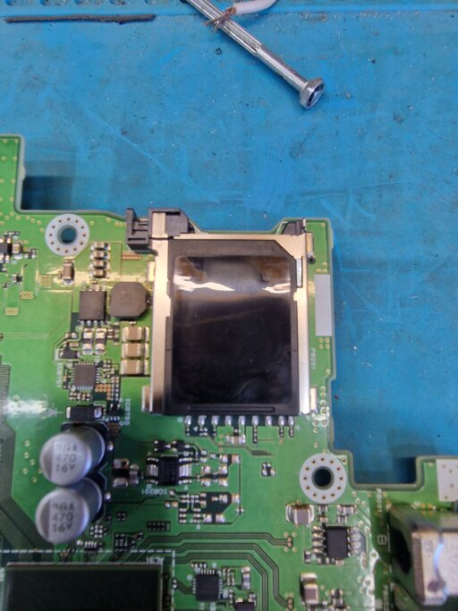

Команд разобрал. Флешка есть. Не определяется, как и ожидалось. Тупик.
