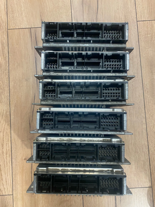

Товарищи, подскажите пожалуйста, W163 дорест с М111 и МЕ2.0.
Правильно ли я понимаю, что сделать immo off на нём можно только через прошивку чипа и невозможно сделать без физического вмешательства в ЭБУ исключительно программно?
ME2.0 бывает со 112 и 113 мотором
Со 111 блок MSE
И на том и на том делается иммо офф
Так программно и делается в прошивке…
Можно без вскрытия,можно на авто,можно с выпайкой «чипа»
Со 111 блок MSE
Возможно я некорректно выразился.
"Программно" подразумевалось, что через стар и ННТ.
Через диагностическое оборудование не сделать, нужно прошивку править.
