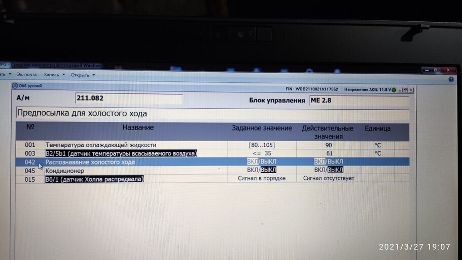

Всем привет. Имеется w211 с M112 3.2. Мотор работает ровно, разгоняется, не троит. Из ошибок висела только запаздывание показаний правой лямбды. Лямбду поменяли, но человек жалуется на повышенный расход бензы в 18-20л независимо от расстояния езды и стиля вождения. Заметил, что показания датчика темп. всас. воздуха 50 градусов, хоть на улице около 0. После прогазовки показания растут до 60. ДМРВ на помойку? Может быть из-за темп. датчика повышенный расход?
Так и должно быть. Подумай сам почему.
Что, воздух успевает от мотора прогреться за секунду пока через фильтр пройдет?
ну, воздух не секунду идёт, если сомневаешься - посмотри значения на ходу или когда мотор холодный и не прогрелся.
при расходе на холостых около 12кг/ч воздуха получается скорость потока около 0,34 м/с. Длина впуска ну пусть 0,5-0,7 м. Вот и получается 1,5-2 секунды воздух идет) Поэтому не понимаю, как он успевает прогреться аж до 60
дружище, я не понимаю что у тебя за расчёты, я тебе написал, что по датчику температуры у тебя проблем нет, и пример привёл - как убедиться в этом. многие начинающие диагносты начинают менять хорошее на новое увидев высокую температуру впуска не стоячей машине....
Смотрел точно такую же машину, били такие же циферки.
Да, проверил на холодную и правда температуры нормальные датчик показывает. Спасибо всем откликнувшимся, уберегли от ненужной траты. Но вопрос с расходом в 18-20л остаётся нерешённым.. Мотор работает как часики, коробка норм, подвеска тоже, а жрет как 12 цил. Кабан
