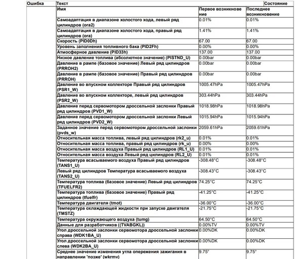

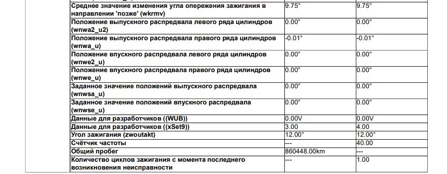

Пробег во фризах какую-то ерунду показывает.

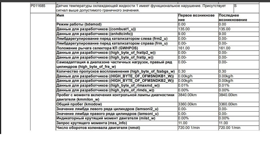

температура окружающего воздуха какая=то странная.
вааще странные данные. отрицательные значения, но уличная завышенная... и на ходу откладывается, не при пуске судя по всему.
