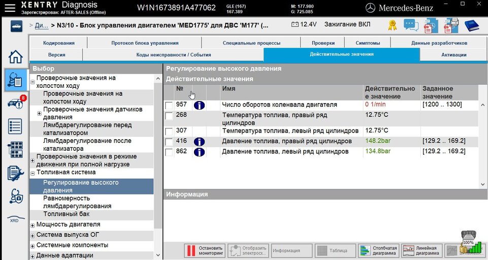

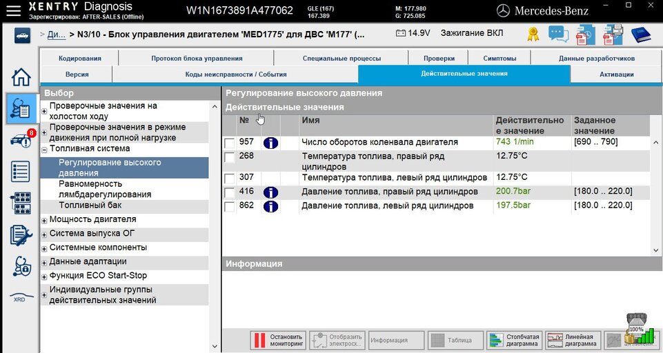

W167 AMG GLE 63S W1N1673891A477062 подтраивает на холодную.
Т.е. пока не прогреется до 60 градусов, ее "подтряхивает", потом все резко становиться хорошо.
Именно резко.
Пробег: 87000
На 80000 меняли свечи
Ошибок нет.
При проверках:
- пропусков нет
- все значения "парных" левых и правых датчиков - ОК

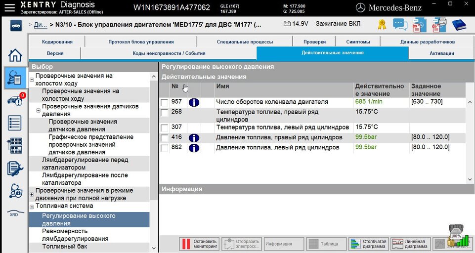

Единственно что заметил, если заглушить машину, то давления в рейках через одну минуту становятся очень разными (около 10-12 Бар разница).
Т.е. давление в левой и правой рейках падает как-то неравномерно.

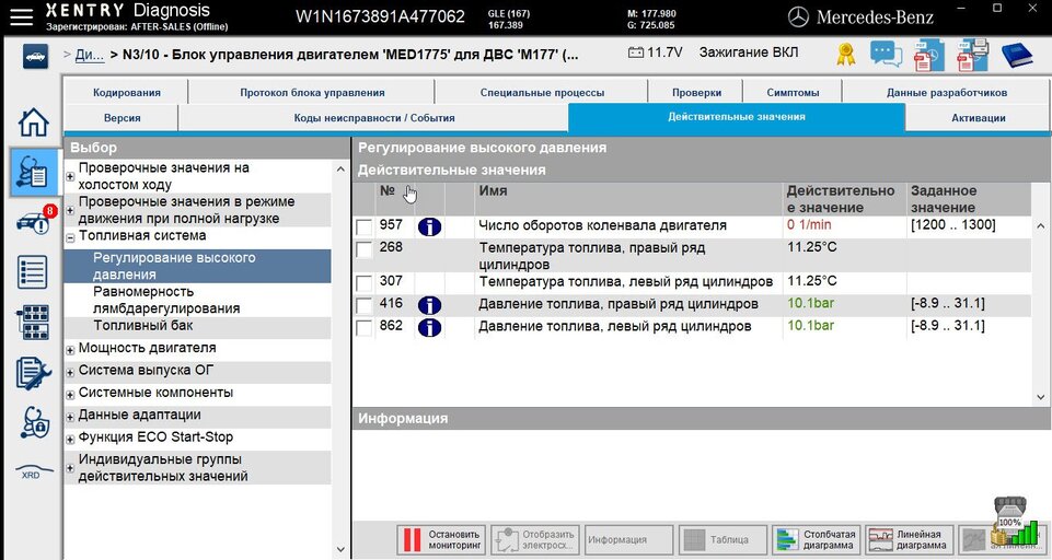

Пока машину колбасит, то заданные значения по высокому давлению 180-200... Как только наступает 60 градусов, заданные значения становятся 80-120 и авто начинает работать равномерно.

Если есть вопросы к давлению, нужно проверить форсунки на слив.
Эндоскопом, через свечи.
выкручиваешь свечи, через ксентри запускаешь процедуру создать высокое давление и смотришь эндоском в каком цилиндре ссыт
Итого, три форсунки справа.
Не то чтобы сцало.. заметно "запотевали"...
Заменили.
Все ОК. Давление теперь падает равномерно. Колотун прошел.
