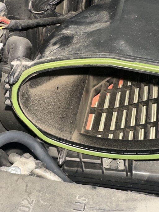

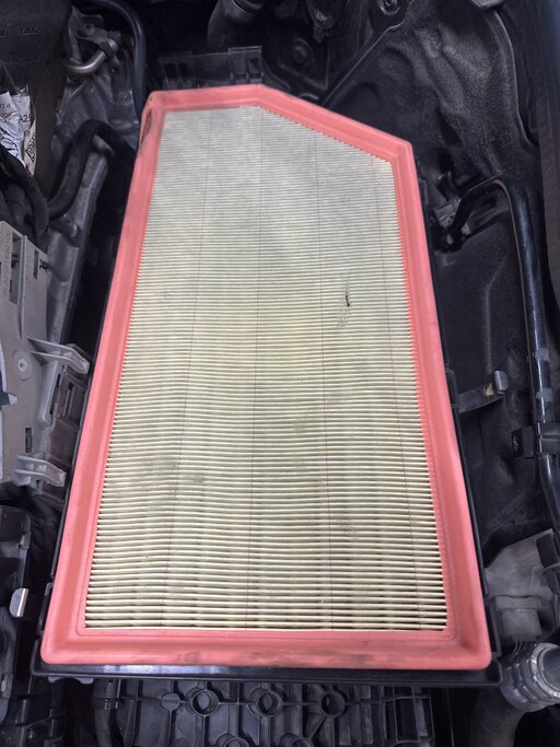

Привет! V 447 с om654
Согласно xentry ошибка возникает после 30 ездовых циклов.
Проверили визуально все что только можно.
Проверили впуск дымогенератором 💨.
Кстати турбина полностью на сервоприводах и помпа не отключаемая, т.е. проблемы с вакуумной системой исключены.
Когда ошибку стираем- динамика и поведение авто отличные. Через пару недель приезжает с ограничением мощности и чеком, перезапуск не снимает ограничения мощности.
Может есть мысли?
Может Типс какой или обновление ПО было?
Все эти вещи xentry по коду ошибки показывает проверить, ну только пробовать разбирать и заново все надеть между компрессором наддува и воздушным фильтром. Визуально все правильно там.
это спринтеровское.

• При неисправности датчика массового расхода воздуха с горячей пленкой или при неправильном потоке воздуха (это может быть вызвано засорением или деформацией воздушного фильтра). См. прикрепленный файл "Luftfilter_air_filter".
