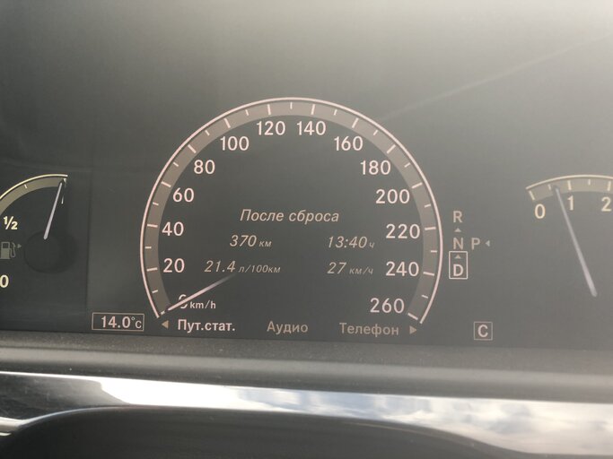

город с кондером на 80л 370км и средняя 30-37км/ч, 21л/100

А ещё на прогретом: впрыск 3,5-3.8мс
И расход воздуха 34кг
смотри после старта. после сброса ни о чём - это кумулятивно. можно отжигать, можно долго стоять, потом быстро разгоняться.

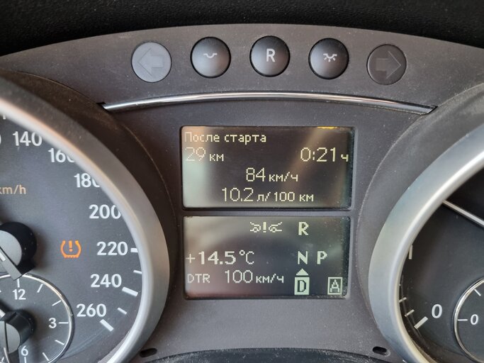

Выехал на трассу, сбросил и включил автопилот на 100км/ч
Колесо подвело, до 1.9 спустило и по этому не совсем корректно вышло.

комп бортовой может писать ахинею для школьников. у диагноста есть другой инструментарий такие как диагностический интерфейс, анализатор выхлопных газов и осцил/мультиметр. начинать следует с анализа газов а проще посмотреть на коэффициент лямбды которые и покажут в какую сторону копать.
