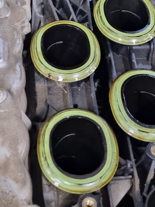

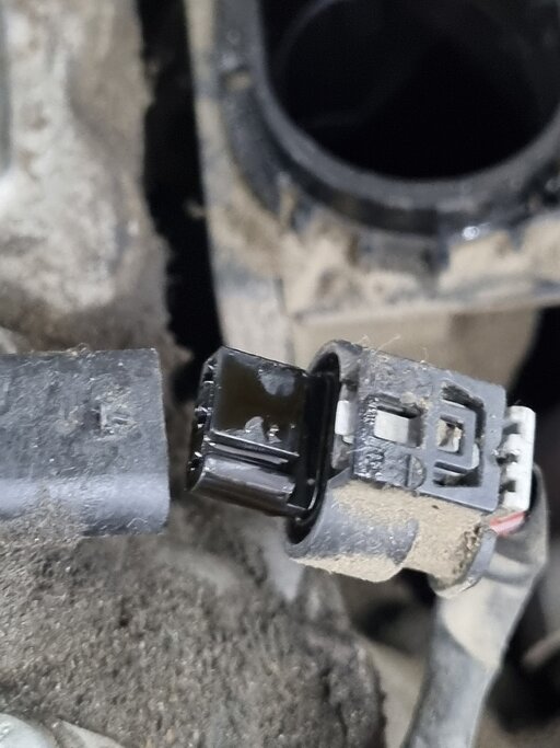

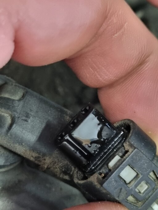

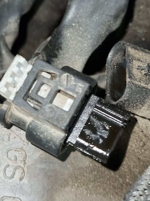

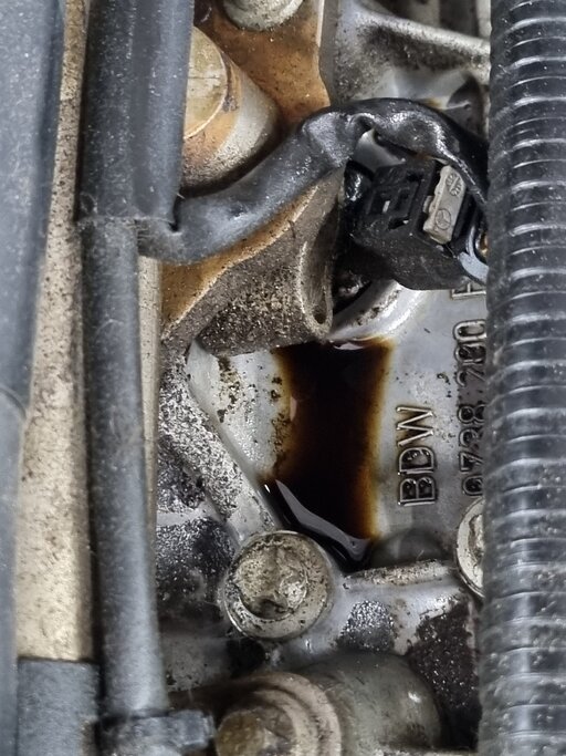

iammotor Завсегдатай Июль 8, 2022 #3 В итоге, давит с датчиков положения распредов. Давит очень сильно, и весь впуск в масле, видимо рециркуляция картерных не в порядке. сообщение автоматически приклеено: Июль 8, 2022 Правая ГБЦ даже плавает в масле Вложения 20220708_174105.jpg 1 MB · Просмотров: 54 20220708_165314.jpg 897.9 KB · Просмотров: 44 20220708_165117.jpg 1.2 MB · Просмотров: 52 20220708_165217.jpg 992.8 KB · Просмотров: 52 20220708_165120.jpg 971.1 KB · Просмотров: 52
