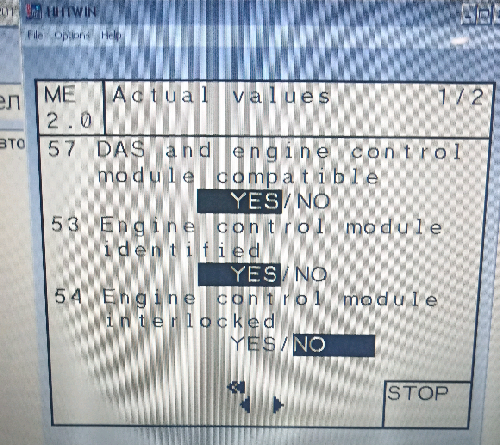

Вот так выглядит после обнуления

И что Вас смущает? Залочится после 40 запусков, диагностика об этом пишет в момент привязки. Ну или вручную залочить програматором, если так хочется :)
