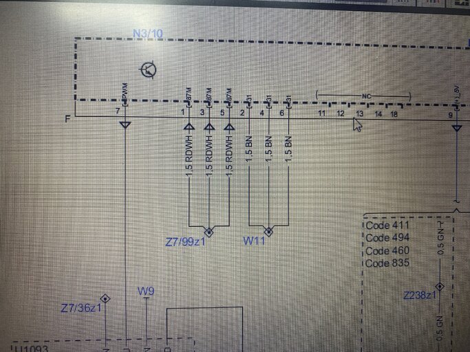

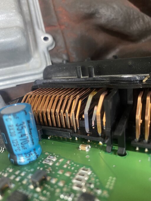

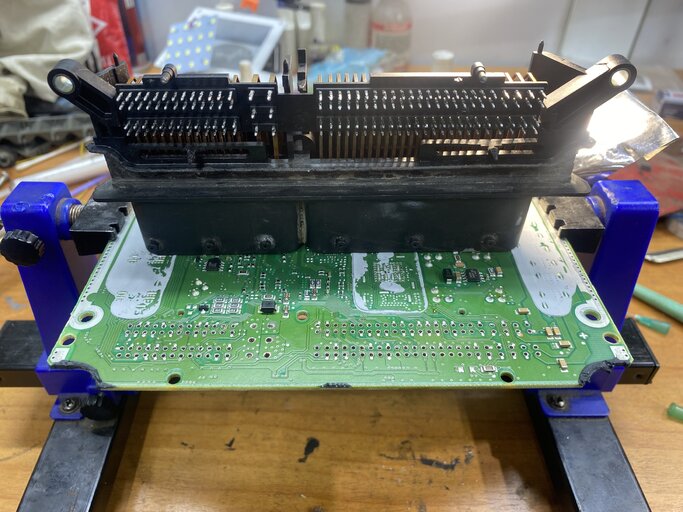

117.346 MeD40 получила по лицу с лево, боковой в фару. Эбу зажало но не сильно. По диагностике нет ни мотора ни коробки… задача была поставить нейтраль. Покрутил косы( размотал до f58) … все норма. Питание на моторном на месте но авто не оживает. Решил разобрать ЭБУ, разобрал вижу 3 сгоревших перехода на плату пин 2,4,6. Эбу корпусом прислонил к кузову и все заработало. Всех больше получила фишка ABS ( корпус рассыпался по провода на вид целые. Может кто то сталкивался с таким? или будут мысли) Всем спасибо за ответ!

заменой разъема? То есть, на плате ничего не сгорело кроме массовых пинов?) Можно было и не менять в этом случае
Ну, починил-громко сказано, пины заменил это да, а вот шары очень не любят отрыва, я бы уже донора поискал, и клона возил в багажнике, этому осталось мало.
