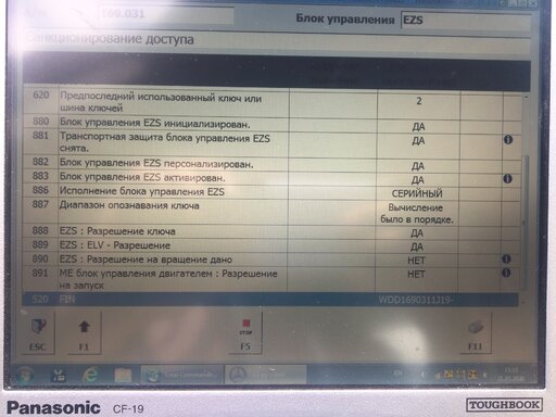

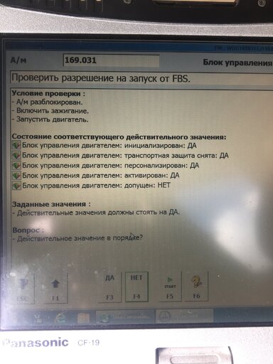

Имеем данную машину Mercedes W169 A150 2005 года. Ситуация следующая, стартер крутит и через 1 секунду отключается, если напрямую замкнуть Реле стартера все заводится без проблем. Был поменян замок и сделали сразу ключа 2), но ничего не изменилось. Что может быть стартер или моторник?

Коробка механика. Если держать ключ, опять через пару секунд включается стартер, если так держать получилось даже пару раз заводить. Заметил что при повороте ключа в параметрах моторника прочерки.
Нет не пропадает параметры которые санкционирование, там появляются прочерки. Связь с моторчиком не пропадает.
Обычно такая шляпа, когда есть секретка. Может поменяли ключи и авторизация там сбилась.

Потери связи нет, смотре по оборотам все сетка, все параметры показывает. Сейчас более внимательно посмотрел, ошибок нет, а вот в памяти событий появляется ошибка
004F Сообщение по CAN от блок управления N73( блок управления EZS) отсутствует или ошибочно. Не увидел сначала) все спешка).
