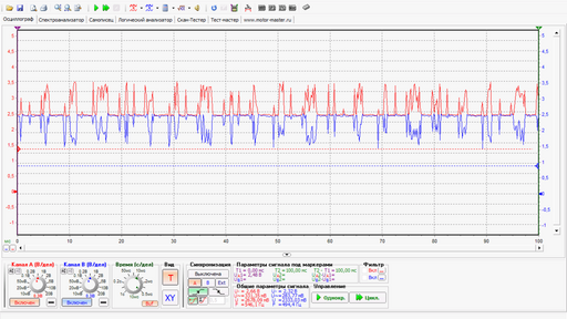

Имеем данную машину Mercedes W169 A150 2005 года. Ситуация следующая, стартер крутит и через 1 секунду отключается, если напрямую замкнуть Реле стартера все заводится без проблем. Был поменян замок и сделали сразу ключа 2), но ничего не изменилось. Что может быть стартер или моторник?

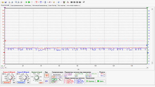

Первая осциллограмма с отключённой фишкой, заводка ок. Второя с подключённой фишкой, заводки нет.
