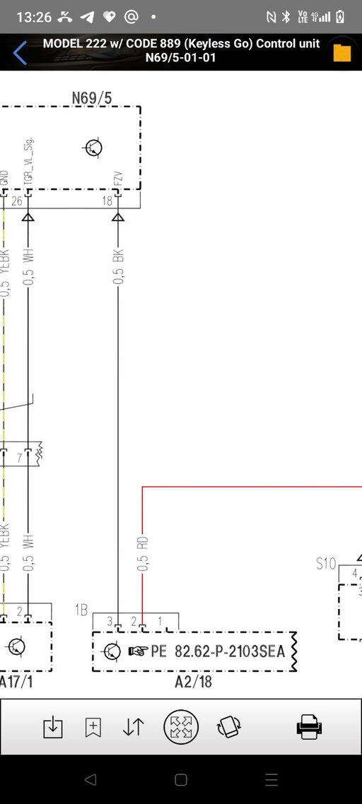

Доброго дня! W222 S63 AMG попал мне после ДТП, из повреждений проводки это датчик правой передней пневмы и датчик удара впереди справа. На машине не работет KeylessGo, не открывает и не закрывает с брелока, так же приходится класть ключ в нишу в панели, чтобы авто запустить.
Ошибка висит B154E13, Антенный модуль имеет обрыв. Модуль на месте, провода к стеклу припаяны, напряжение +12 к нему приходит, провод FZV до блока KeylessGo звонится. Странность в том, что на проводе FZV с блока кейлесс идет 12В. Подключался к нему осциллографом, сигнал на нем при нажатии на брелке не меняется.
У кого есть в работе такие Авто, замерить на этом пине напряжение? хочу понять либо блок KeylessGo пробит, либо антенна не работает, а 12В это нормальное опорное напряжение сигнального провода с антенны для этих машин........

Там обычный Lin , если нет сигнала так и должно 12 в. Остаётся 2 варианта A2/18 или ключ .Ключ можно проверить прибором типа vvdi mini keytool
Доброго дня коллеги. Другой ключ проверял, так же не реагирует. Осциллограмму снимал с сигнального провода усилителя А2\18, 12в стоит, не меняется. Жду полной сборки авто, еще не поставили бампер передний, может там какие антенны еще. Ну и правую переднюю дверь, там точно антенна. Если ситуация не изменится, буду руководствоваться согласно рекомендациям Xentry, начну с антеного усилителя.
