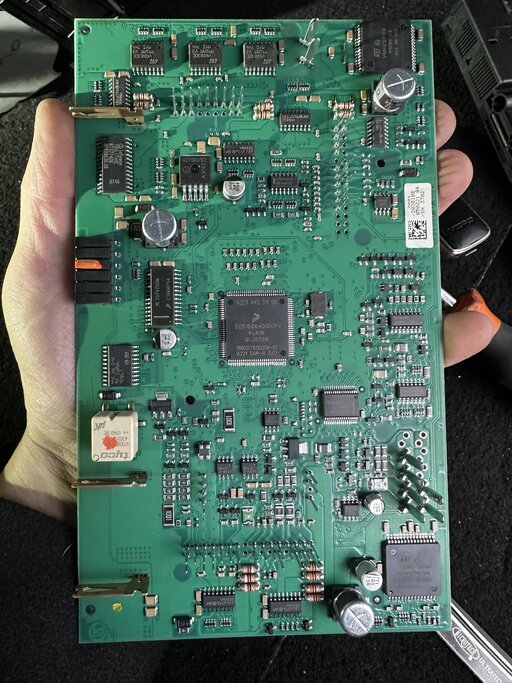

сейчас усь паханый уже кем-то в ремонт притащили.
при подаче питания - спит.
посветить фонариком - просыпается дёрнув вентилятором до 600 ма, убрав фонарик - сразу засыпает.
интересная тема, если фонарик в режиме половинной мощностью - шим, то питание он вэйкапит тоже этим-же шимом 8) на 3.3 вольтах пила :)
да, диод на процессорной плате не зажигается при этом.
Похоже, что армитек хорошие фонари делает, шип хорошо сглаживают)

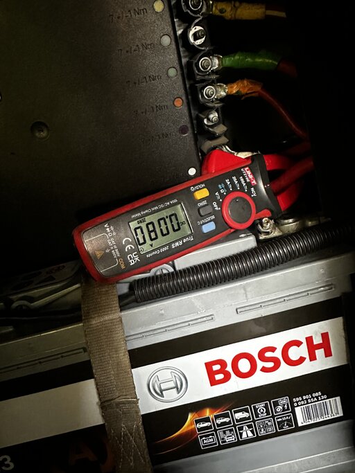

Кстати все ток утечки 80мА в авто
Перекинул питание Пандоры с зарядного трансформатора на постоянную 30ку
В замок же 2 питания приходит
Так вот то которое в инструкции к Пандоре лучше не подключать, так вот там написано взять питания из разьема где 2 кан, это как раз зарядный трансформатор
Взял питание с другого разьема(30) и о чудо минус 150-200ма
Оставалась еще одна
Щелкающее реле в Sam заднем, причем в плате, а не сверху где реле и клапан y24/11
Это оказалось питание на драйвер откидывание среднего подголовника, зачем то во время сна он пытался откинуть задний средний подголовник раз в 3 мин, прошил Sam проблема вроде ушла(проверять пока не проверял) но вроде стоит на месте после сна)

У меня он не спит при просыпании от вейкап, так как должен триггер ресетнуть по 1 ножке должен, а этого не происходит
Так вот там 2 диода шоттки стоит встречно друг другу, у меня они в 2 стороны звонились, возможно пробитые
какой триггер? по какой ножке?
у меня по вэйкапу он будится кратковременно и даже оптику не включает.
Hc74
На фото ранее отмечал(красным), 1 ножка ресет
По вейкапу он просыпается, оптику не включает, но не засыпает, так и продолжается потребление 600ма
