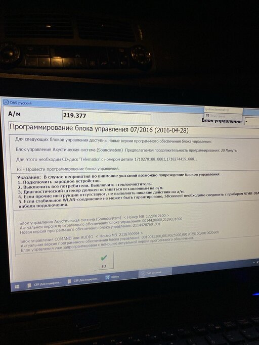

Изначально проблемы не было, просто решил обновить софт поскольку таковой имеется.
SOUND25, HW - 2048700494001,
Изначально:
SW: 0004428960 (32/2007) Code 0004428960001
0014422960 (32/2007) Data 0014422960001
ECU: HB900882417251

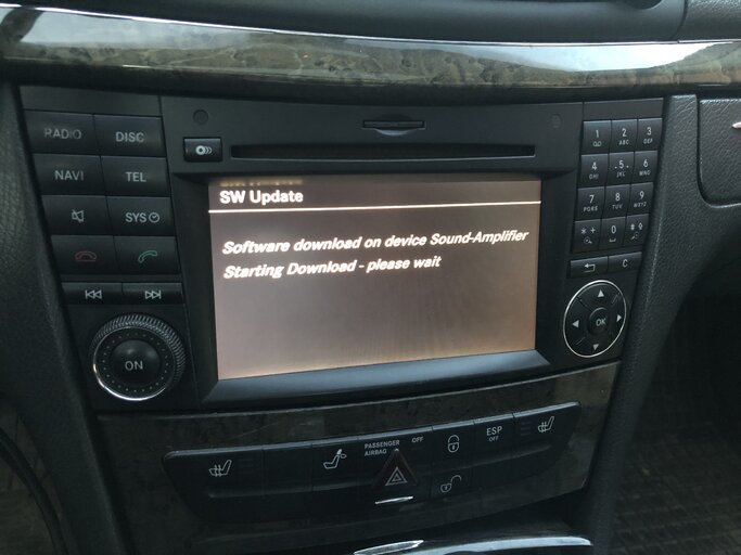

Если через дас зайти в программирование то хочет исключительно онлайн (хотя офлайн стоит), окей лезу в etns смотрю глазами номера прошивок последних 0014428660-001, 2114428760-001. Скачиваю диск телематики с нужными прошивками, по аналогии с командом, закидываю на карту памяти и прописываю в *.cdi нужные номера. На устройстве жму обновить софт, он его находит, процесс начинается идет копирование, после проверка которая выдает ошибку 0х2100. После чего в инофрмации ECU становится ?????, звук замолкает до тех пор пока полностью машина не уснет. После включения ECU восстанавливается на прошлый номер и звук возвращается.

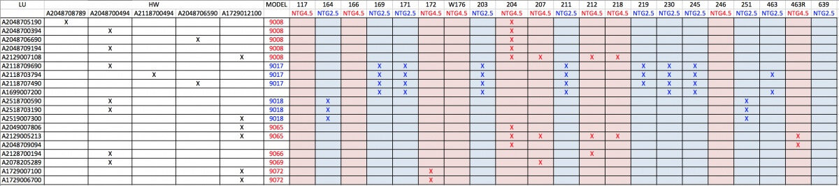

По епц нужно ставить модель усилителя 9017, LU A2118703794, HW A2048700494, но таких не нашел в продаже. Решил брать модель 9066 с тем же HW A2048700494, но с LU A2128700194 и перешить его нужными для W211 софтами.
Подскажите номер диска с софтами на усилитель для W211
Прошился, минут 25 шился, на софтах w211 в разы лучше заиграл.
После прошивки блок в буте. Надо сделать хард ресет усилка и головы и все заработает.

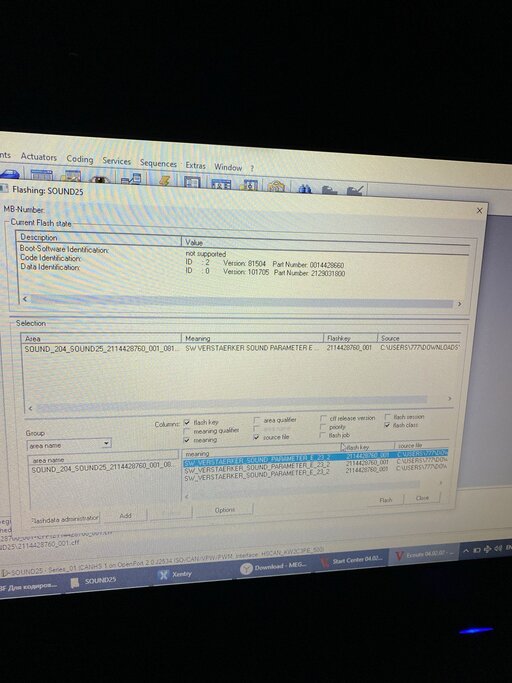

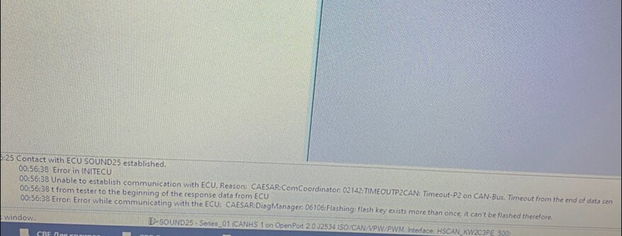

усилитель LU 2129007107 HW 1729012100 пытаюсь прошить под ntg 2.5. Прошивку дас определил, но не удается обновить.
В папке созданной при открытии блока положил 1 файл 2114428760_001.cff
Error: error while communicating with the ECU: CAESAR: diag manager: 06106 :flashing: flash key exists more than once, it cant be flashed therefore.

благодарю. Не подскажите в чем может быть проблема?
Лишнее удалить надо. Два или более файлов прошивок имеют одинаковый flashkey. Судя по картинке - 3 файла одинаковых
