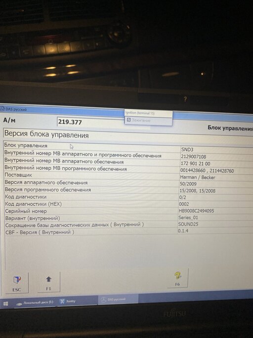

Лишнее удалить надо. Два или более файлов прошивок имеют одинаковый flashkey. Судя по картинке - 3 файла одинаковых
странно но в папке и рядом не было файлов таких. в итоге перенес папку на рабочий стол и все сработало.
Прошился. Также через DAS тоже прошивка прошла.
Error: error while communicating with the ECU: CAESAR: diag manager: 06106 :flashing: flash key exists more than once, it cant be flashed therefore.

ну тема была про прошивку блока (я не был уверен что блок вообще прошьется, т.к. по таблице он не совместим). и я пользовался поиском прежде чем написать сюда, это можно понять по моему сообщению:
В папке созданной при открытии блока положил 1 файл 2114428760_001.cff
скормил ему карту паямти и дело пошло

Разобрался как подставлять нужные файлы, прошил усилитель SOUND25 успешно, шился долго, два файла каждый по минут 15 примерно ,все сделал DASом , ошибка по вин ушла , теперь осталось все дособирать и послушать что получилось
