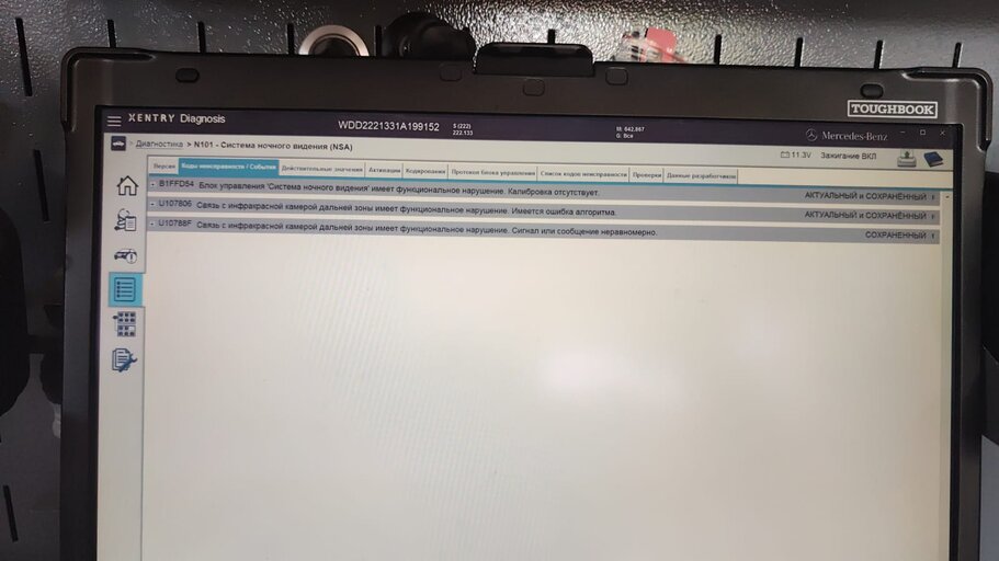

всем привет. w217. после дтп. дистроник и IR камеры заменены (год ездили без IR камеры).
в блоке NSA "система ночного видения" висит ошибка- u1078 06 связь с ИК камерой дальней зоны имеет функц нарушение. имеется ошибка алгоритма.
и как следствие калибровка отсутствует (В1FFD 54)
попробовал в монако поиграться с кодировками, не помогло. не было особо времени у владельца, машина уехала. приедет.
я так понимаю, что нарушение алгоритма-это все таки кодировки. или нет? из калибровки выкидывает, тк есть ошибка нарушения алгоритма (как я понял).
Аппаратн обеспеч-222 901 54 00
Програмн обеспеч-222 902 80 20

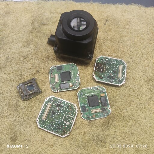

1. Нарушение алгоритма , только ремонт , вскройте проверьте на наличие влаги внутри камеры

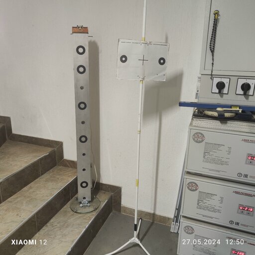

2. Для калибровки нужно два стенда , первый для верхней камеры ,на лобовом стекле , второй с тепловыми точками
При наличии стенда 15 минут делов
На фото , тоже была ошибка с нарушением алгоритма
привет. спасибо. проблема в том, что камера новая привезена.
насчет калибровки верхней в курсе. а вот насчет тепловых точек любопытно.
Значит за год , который ездили без камеры сгнил разъём, проверяйте питание на камеру
Тема на форуме есть про данный стенд
