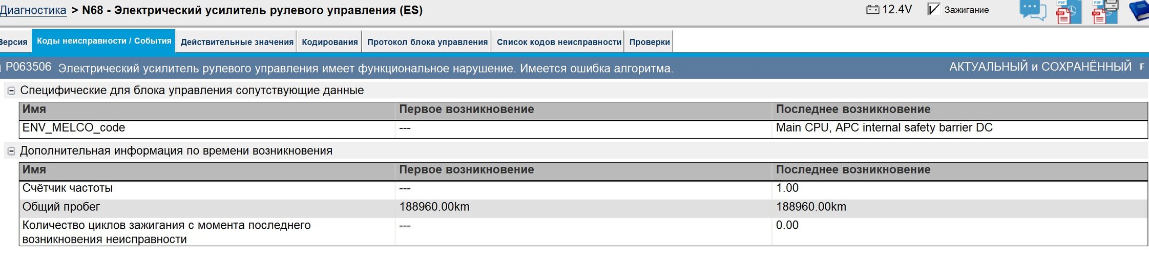

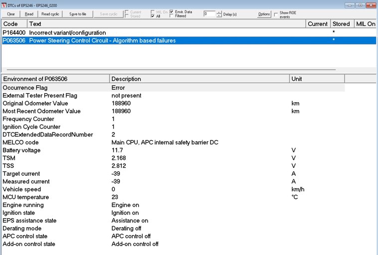

это не то, я про описание ошибки, а не сопутствующие данные.
не нашел описания,к сожалению, но посмотрел ведьмой углы, откуда то 800гр,хотя в ксюхе углы четко показывает и ABS не жалуется на углы

А рулевая колонка не могла провернуться, пока в воздухе висела?
теоретически могла, но углы в MPM были бы неправильные, загорелась бы "пьяная дорога"
выше описание определённых кодов в этой ошибке. во env в принципе, уже расшифровано - Main CPU, APC internal safety barrier DC -
т.е. код - DC
MELCO code DC: -RP Status Error
MELCO code DC: MCU Power On AND CAN angle information StW_AnglHP is valid
MELCO code DC: Status Error (Angle Manager Validity = 0)
MELCO code DC: APC shut off and Angle finding shut off
тут всё связано с датчиком угла, возможно, когда меняли наконечники - навернули его. это на самой рейке стоит, не в блоке.
Пригласил W176 c такой же рейкой, углы такие же 300-1200, а вот rack position отличается,у больного там нули, залил два видео на rutube
