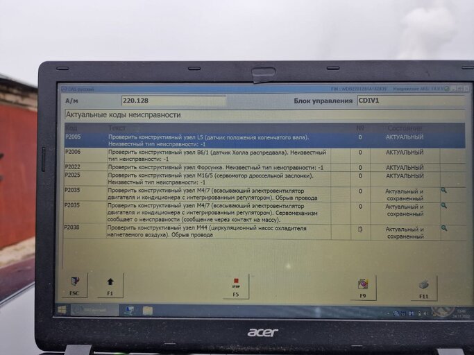

Всем привет. Поступил w220 s400, om628. Заводится и сразу глохнет. Базовые проверки ни к чему не привели. После прокачки топливной, новой солярки несколько раз заводился с нажатой педалью. Холостые не держит. Ошибки интересные, дроссель был отключен, пин вынут из разъёма. Датчики коленвала, распредвала подкидывали. Низкое в норме. Машина второй раз не заводится: нужно усыпить или снимать фишки с датчиков. Питание моторного и форсунок проверено лампочками. Сегодня подкидывал замок с ключом.
Я думаю на моторный уже. Есть возможность подкинуть и вернуть. Владелец не хочет тратиться сильно.

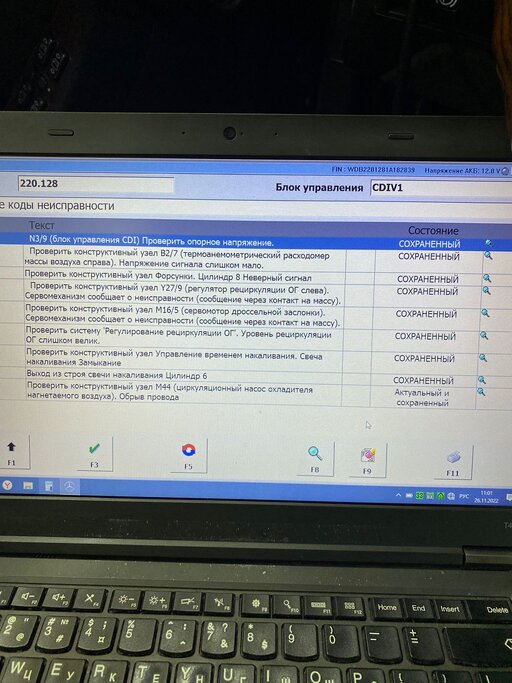

Mercedes g463 G400CDI WDB4633331X125060 ошибка Р2001 ( n3\9 (проверить опорное напряжения)
Добрый вечер коллеги . Притащили данное авто заводиться на 5 секунд и глохнет выскакивает ошибка Р2001 n3\9 блок CDI. опорное напряжение.клеммы 87. Как только выключишь зажигание через 15 секунд от...
