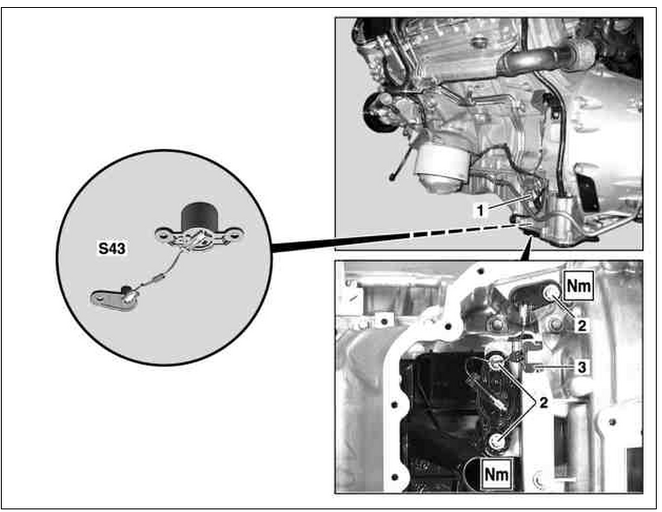

А у меня похожая ситуация ,2 года езжу на машине не разу не видел долить масла,при очередном ТО слил масло вкл.зажигание нет ни какого оповещения ну думаю лано, дальше не было покоя в очередной раз делала ТО слили масло опять тишина нет индикации и ли алярм нет масла,начал искать с левой стороны датчик датчик температуры масла нашел датчик уровня нет даже фишки ,может я такой рукожоп,и посмотреть не понимаю где этот датчик ,прошу помощи друзья ....
vin wdd2210221a337264 2010 год
