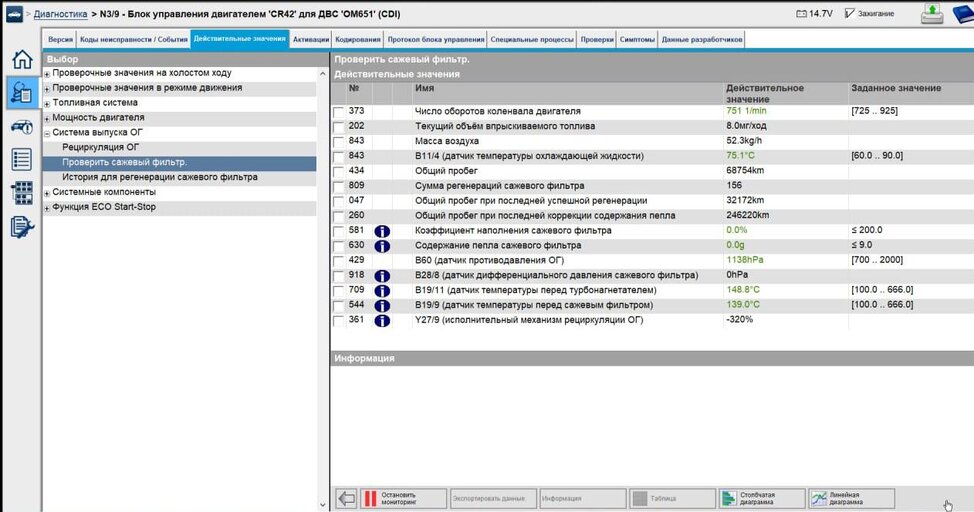

Параметры сажевого

XENTRY:
При снятых "ДиффДавления" и "Температуры перед сажевым" - ошибок нет!
В "Действительных значениях" - параметры сажевого остались.
А вот в "Кодированиях" пункты касаемо "сажевого фильтра" - пропали.

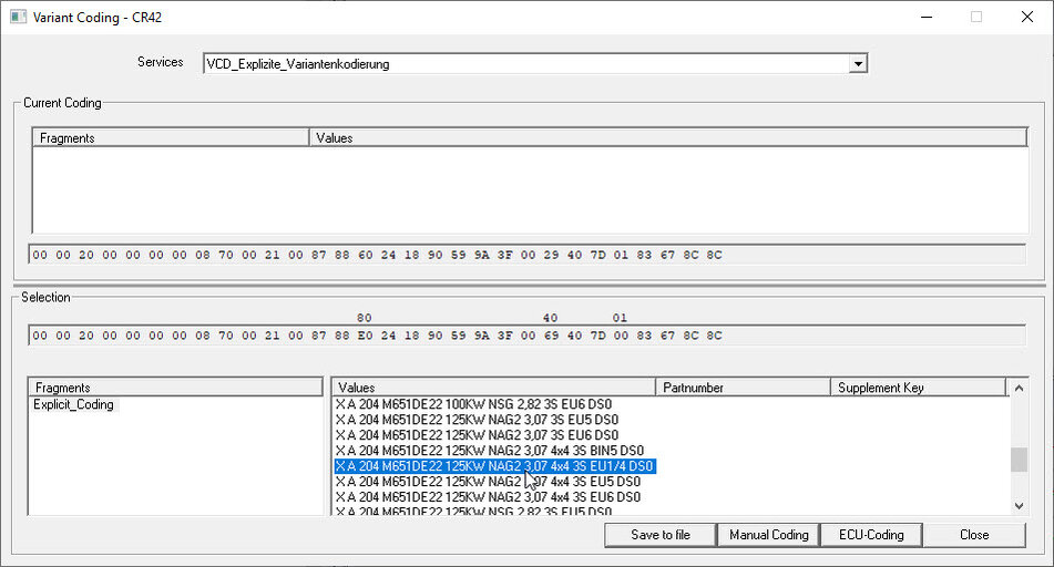

VEDIAMO:
В Variant Coding в разделе "Explicit_Coding", для мощности 125kW появились новые пункты.
И отсюда вопрос:
А обязательно ли кодировать одним из этих пунктов?
По виду очень подходит тот который на картинке.
Но я ей Богу не знаю, что такое EU1/4
Не знаю, а будет ли в машине расти уровень масла.
Но по всем параметрам в нее "залилось" то, что надо.
