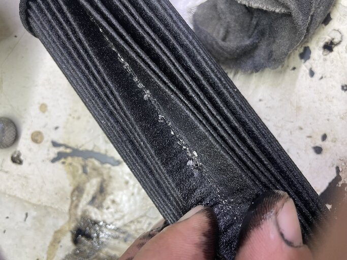

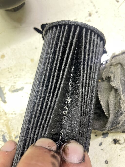

Приехало авто на ТО w167 на моторе 654.920 с гибридной установкой пробег 50 т.км. Дай бог на моторе проехал 30 т.км.
Авто заехало в сервис на электричестве, звука мотора не слышал, но ДВС был прогрет.
Открутил фильтр и приподнял, открыл сливную пробку слил масло, нечего подозрительного не увидел. Думаю пока сливается с фильтром закончу, достал его и моему удивлению не было придела( мягко говоря).
Попробовал на магнит, не липнет - алюминий.
После этого отошел от машины на подумать.
У кто какие мысли будут по этому поводу? Спасибо!
