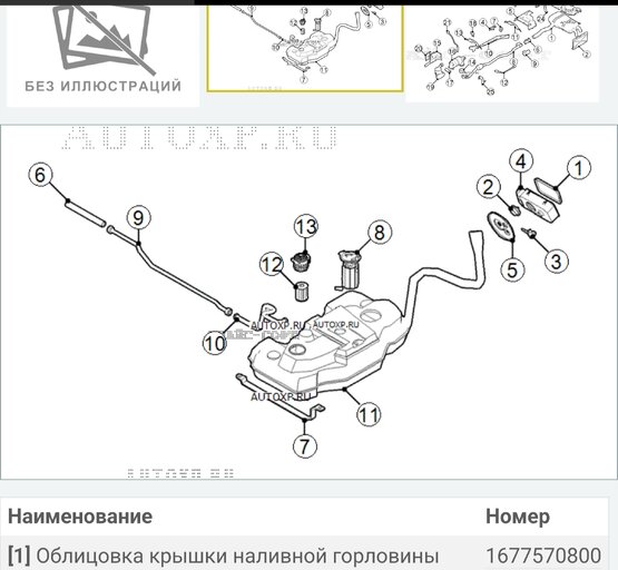

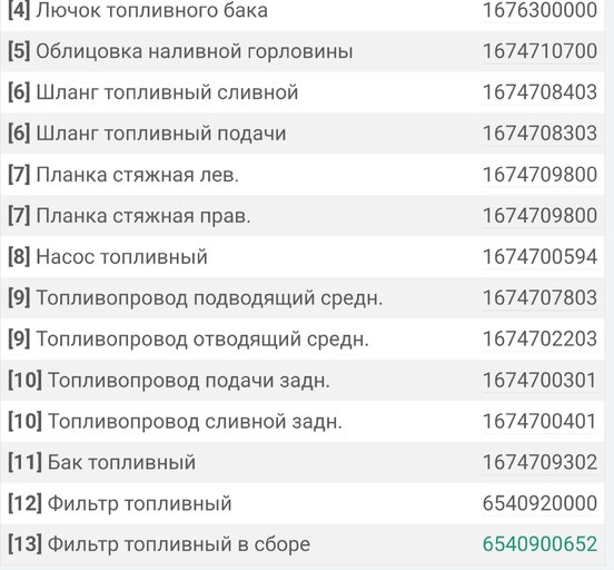

Не получилось... Вот не могу понять, где здесь на схеме эжекторный насос. Он что, встроен в корпус фильтр?

насос подачи - электрический, по традиции находится в правой стороне
эжекторный перекачивает с левой половины на правую.
почему не проверить как написано???? что вы менять собрались?????? он работает, иначе у вас глохло-бы меньше пол бака.
на этой модели он отдельно не меняется - диагностируйте.
