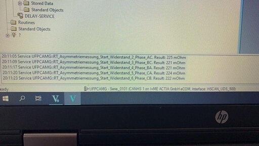

Теперь окончательно победил проблему. Был косяк в проводке топливного насоса, остались следы от Цезаря. После устранения все проблемы ушли. Вернувшись к моему самому первому сообщению в этой теме, на трехфазном двигателе межфазные сопротивления ДОЛЖНЫ быть одинаковы. Фото для подтверждения во вложении.
