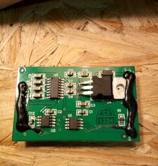

Похоже сдох мульт С3. Не может инициализировать, хотя "замочек" закрывается, но сразу же перечеркивает. Тест цезаря обрывается в самом начале на строчке: D2DownLoad 104 error.
Всё работало, настройки не менял, в один "прекрасный" день просто перестал связываться. На первом стабилизаторе TLE4270 на входе 11.0В, на выходе 4.97, на втором таком же на входе 5.38В ??? а на выходе 7.6В ???. Третий стабилизатор 7805: всё норм 11.0В и 5.0В.
Прошу схему.
В кирпиче стабилизаторы целые, на всякий случай транзистор TIP32C перепаял. В адаптере стояла max202, поставил max232, но конденсаторы не менял (которые 4 шт). Для max202 стоят 0.1 , а у max232 должны быть 1.0. Результата нет. Замочек в трее то закроется, то откроется. Ошибка в цезаре та же.
Адаптер такой. На стабилизатор приходит 6 В, на выходе 4,5.
Кварцы проверить нечем.
Могу через 2 дня взять осциллограф. Оба на 16 и 36 МГц должны работать при подаче питания?
