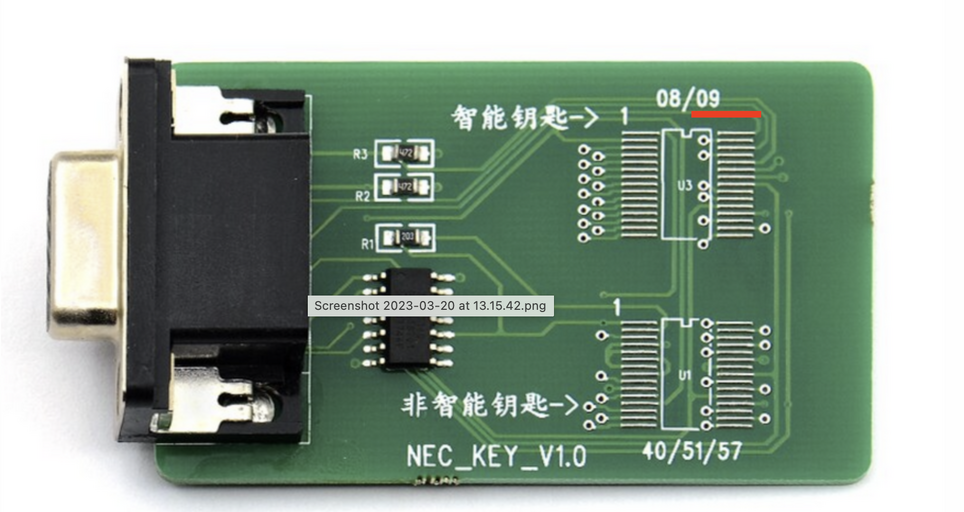

смотрю, в nec адаптере можно читать nec процессоры keyless с ROM 8 и 9. ROM 8 в списке адаптера есть, а ROM 9 нету. Полагаю, что они идентичны и если впаять в адаптер чип с ROM 9, то его видимо можно прочитать выбрав какой то похожий из списка номер процессора. Интересно, можно ли так вcтавить в адаптер процессор к примеру с ROM 5(как у меня в keyless ключе на w220) прочитать его каким то одним номером из списка процессоров nec в программе и стереть его.

под прочитать, я имел ввиду, когда вставил в адаптер процессор и нажал read(чтоб данные ключа определились) и кликнуть на erase. Ну а потом запаять обратно процессор в ключ и записать через ик порт.

Хотя на самом nec адаптере написано ROM 8/9.
Screenshot 2023-03-25 at 12.30.47.pngТо есть по идее должна быть возможность стирать keyless ключи и от w220, и от w221.
Я попробовал стереть свой keyless ключ от w220 c ROM 5. Запаял процессор на адаптер, выбирал один из nec номеров от w221 и пробовал стирать. С попытки 3 или 4 увидел сообщение, что стирание успешно, но когда запаял процессор обратно в ключ и считал данные, то показало что ключ не стерт. Потом у знакомого одного видел фото точек подключения keyless ключей для стирания w220 и w221 - они очень похожие, но отличия все же есть.
Написал в официальную поддержку прибора, мол распаял на адаптере процессор с neс номером 00032094 - ROM 9(от w220), но не нахожу в программе этот nec номер, чтоб стереть процессор. Мне ответили что поддерживаются процессоры только из списка в программе и пофиг, что на адаптере написано ROM 9. Из этого делаю вывод, что keyless ключи можно делать, но только для w221.
