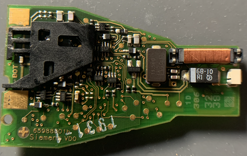

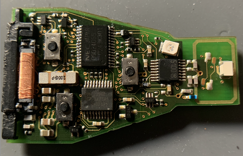

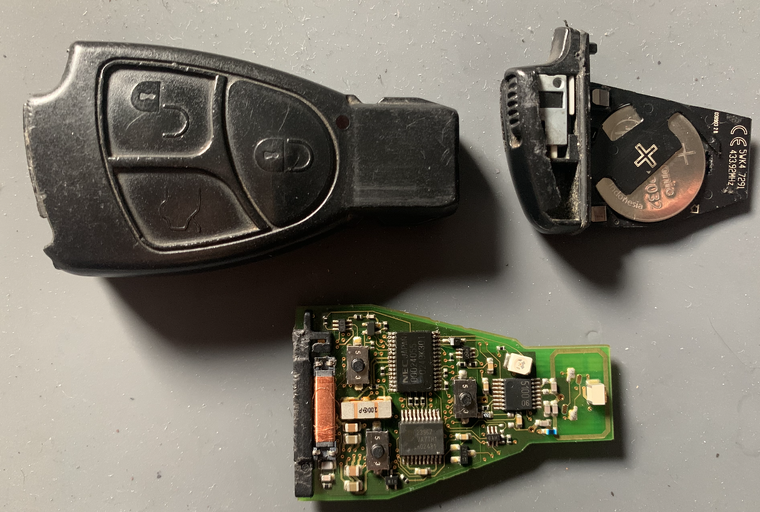

вот плата моего ключа:
Screenshot 2023-03-25 at 18.07.51.pngScreenshot 2023-03-25 at 18.08.09.pngScreenshot 2023-03-25 at 18.08.00.png

Оригинальный keyless ключ вы знаете как стереть через cgdi? Потому что если прочитайте полностью тему, то увидите что nec номеров процессоров ключей в списке нет для w220 и такой ключ у меня стереть не получилось. А вот номера для w221 есть в списке, они нормально стираются и записываются. А если вы в общем( другим программатором) имеете ввиду, что для w220 можно стереть и записать ключ, то я знаю. Но пока из тестов, которые провёл, ни cgdi, ни vvdi(у вас вроде этот программатор) не стирают keyless ключи для w220.
