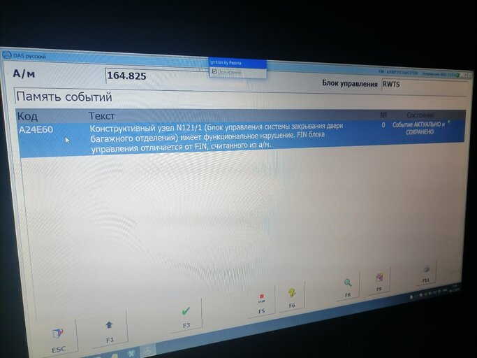

PTCM164 A24E60, узел N121/1 имеет функциональное нарушение. VIN блока отличается от считаного
Crochet
Добрый день,
После смены АКБ перестал работать гидропривод багажника. Замок дверь разблокирует\ притягивает. Подсветка кнопок не горит.

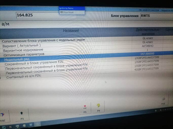

DAS пишет ошибку A24E60, узел N121/1 имеет функциональное нарушение. VIN блока отличается от считаного из автомобиля.
В действительных значениях первая цифра вин отличается, вместо 4JGBF... в блоке прописан y`JGBF...
Не могу как это можно исправить😕

Попробуй пролить тем же софтом , должен подхватить ВИН при программировании
Багажник заработал, vin прописался нужный. Как получилось не понял, пробовал сделать ввод в эксплуатацию с переносом данных из старого блока- писал не возможно считать. С ручными установками раз на пятый на этапе нормирования дверь поднялась и опустилась. До этого было разблокируйте скобу.. но дверь не шевелилась. Буду наблюдать
