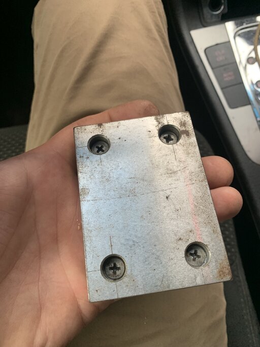

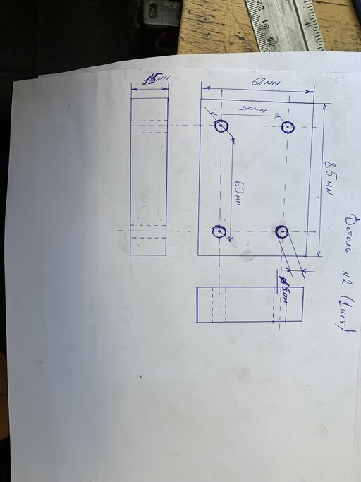

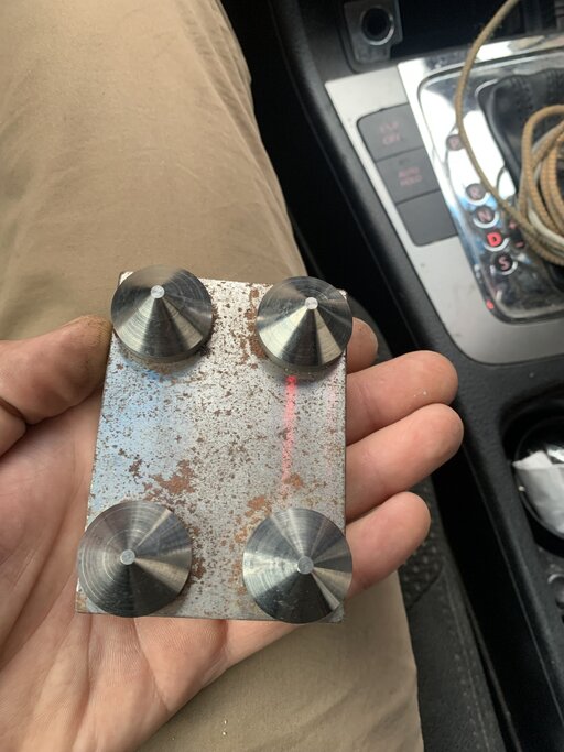

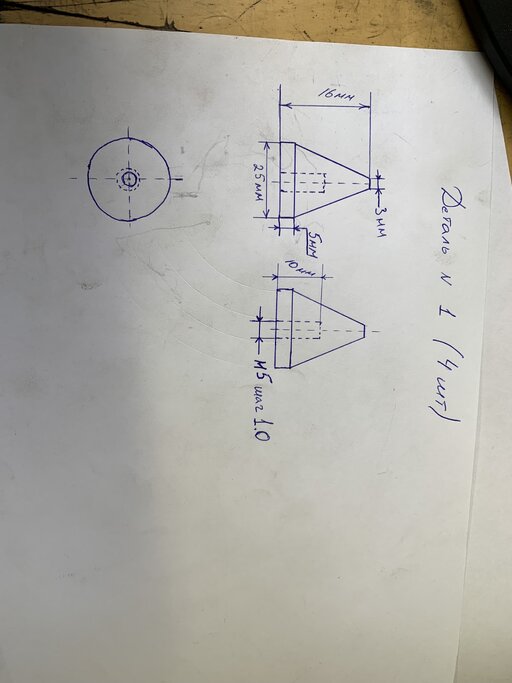

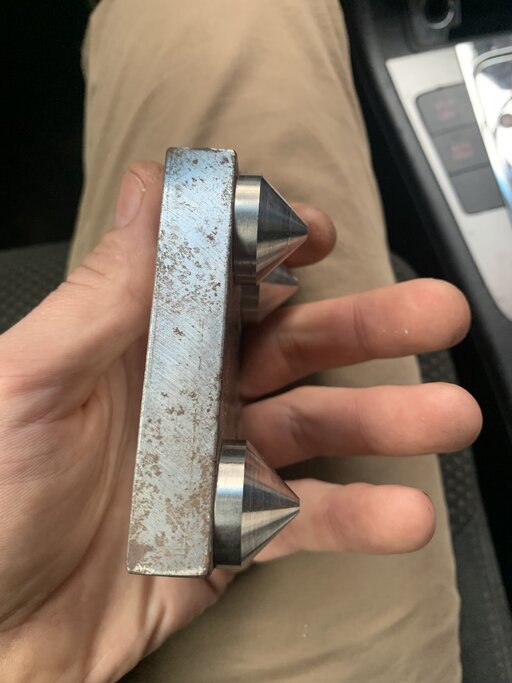

Не знаю, Макс, кто пытался, я снял размеры с нашего и вполне успешно юзаю в гараже для калибровки пневмы. Сравнивал с рабочим на станции, расхождения минимальны не более пяти минут в обе стороны, но и рёмес у нас одну и ту же машину два раза по разному показывает? единственный минус в том, что ты сам должен понимать, какой знак ставить перед числовым значением (+-), но когда есть достаточный опыт в РУУК -это не проблема.
