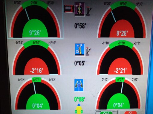

Ставлю перед на 1см выше чем зад - потому как на седане форма кузова у седанов выглядит по разному но при старте зад приседает мордашка приподнимается а перед как помнится из-за мотора тяжелее, да и задние колеса на месте всегда а передние еще могут быть вывернуты допустим при развороте чтоб не терлись об защиту и на крылья не садилась к примеру в зимнее время.... что касается данных развального стенда - вот к примеру данные по w220 (частые клиенты ) Увы по w219 на сей момент у меня нет распечатки на сколько понимаю тебя этот кузов интересует...

Все эталонные углы (клиренс) есть в висе. Их вбиваем в дасе. В нем же выставляем высоту по рулетке от центра колес до арки. К примеру, W221 задний привод: фронт 385 мм, зад 380мм.
Математика/геометрия заложена в самом блоке. Вычисление коррекции высоты кузова по тригонометрической функции с различными коэффициентами.
Далее в дасе мы видим в мм. положение кузова относительно откалиброванного нулевого уровня.
Не надо мерить углы. Есть эталонный угол в висе и известна высота от центра ступицы уже на откалиброванной машинке. Я привел пример на 221.
Известен угол и длина противоположной углу стороны треугольника.

По углам есть документ. По мм. мерим на откалиброванных авто. Мерим высоту от центра до арки, что соответствует эталонному углу в висе. Разумеется, на исправной машинке, не с гнутыми тягами.
W221 фронт 385 мм. я ввожу 3.0 град
Зад 380 мм. 2.0 град.
Зная эти значения можно вычислить формулу. Но будут погрешности
Синусы, косинусы и прочие тангенсы
BE40.20-P-1000-02O
гы, так там не заводское значение для конкретного угла, а допуск диапазона :) да и полюс минус полтора градуса....
как и говорилось в начале темы - вычислить угол для калибровки можно только замерами и последующими вычислениями.
а ставить какую-то высоту и думать, что у тебя там ровно +1.1 градус - это плюс-минус лапоть.
