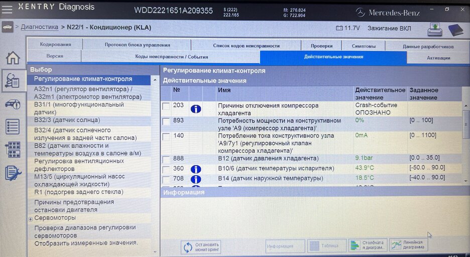

Приветствую коллеги, на w222 после дтп не работает климат, в значениях блока kla указано crash событие опознано, как убрать?

попробуйте ввод в експлоатацей онлайн ,..или флешит заново с идентичной смрф
на 205 с подобным встречался - обновил софт. Но потмо подсказали нужно в активациях поиграться с компрессором, и пропадает. сам не пробовал
Сейчас такая же ситуация с 205- ничего не помагает. Все пункты в ведиамо и монако облазил.
В блоке ДВС активацию пролвел снятие запрета на запуск при дтп.
Хард ресет всего что можно.
Тем же smr-f прошил KLA.
Активациями мотор печки включает XENTRY, кнопками- ни печка ни АС не работают вообще. Активировать АС в xentry не возможно, пишет не выполнены условия - crash.
CPA на машине снят, раньше помню в него когда заходишь выдает сброс - но вряд ли на климат влияет.
Все без результата. Где логика отключать печку)).
Приветсвую.....извините можно поделится версиясофта каким бйил,..и каком дал сервер, спасибо заранее
Было 2229021111, залил 2229026211. Как правильно выбирать точно не знают новейший софт. Онлайна нет.
Но по HW и по кузову - у меня на 205 - все подходит. Это был не самый новый софт а ближайший к родному.
Интересно если родное вернуть - будет ли работать.
2229026211 да по железо и по версий климата подходить,..ну, если есть время залей наоборот и проверь.
Будеть очен полезной информацей
Будет
Там на самом деле в еепроме 2 байта меняются. Видать после программирования проходит инициализация еепром.
