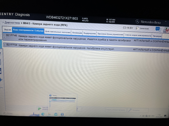

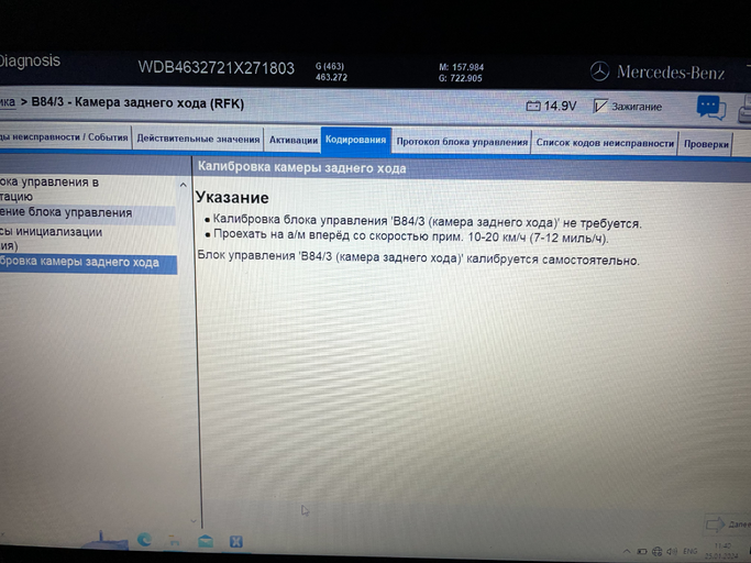

Некорректно отображаются расстояния а камере заднего вида. В коротком тесте пишет, что калибровка неполная и камера калибруется самостоятельно в движении вперед.
В сервисе сказали, что для калибровки необходимо проехать по дороге в ясный день с хорошо видимой разметкой.
До поздней весны эти два условия в нашей полосе совместить затруднительно)
Кто нибудь сталкивался с подобной ситуацией? Можно ли решить накатом софта ?

Правильно я понимаю, что камера откалибруется самостоятельно когда будут соблюдены необходимые условия?

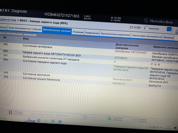

Сейчас субъективно по трем осям погрешность в полметра
Светлые погожие деньки наступили, но камера самостоятельно не откалибровалась)
Покатался с принудительной калибровкой через ведиамо, не помогло.

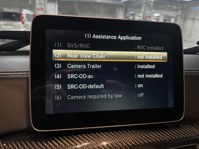

Посмотрев мануал, понял что у меня не отображаются ни статические ни динамические линии ( в мануале фото гелика и описание с линиями)
В инженерном меню команда пощелкал опции с камерой, тщетно
Куда капать?)

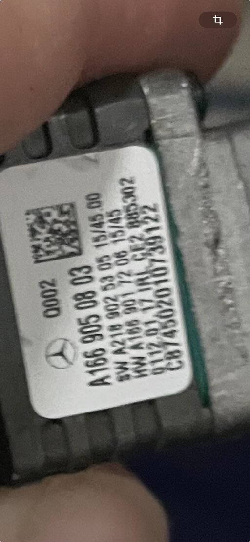

Камера оригинал.
Посмотрел в EPC. Была замена камеры с более новым софтом A2189021406

В коротком тесте ошибка по калибровке и параметрированию. Калибровка неполная.

Софт проверил. Стоит как раз последний A2189021406.
