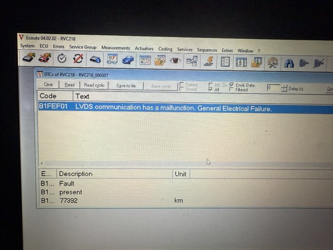

Всем всем привет ! Сравнил кодировки в камере с теми что отправили , сходство один в один , попробовал закодировать камеру без CPF , изображения нет , но поймал одну ошибку в камере , сдается мне что камера мертва и нужна другая , ранее такой ошибки не наблюдал

если кабель от камеры к голове не родной (или сами паяли или "мамай клянусь эта карошый кабэл") - то проблема в нем
Кабель оригинал , прозвонил его даже , взял с разбора всю салонную проводку и с нее извлек самым аккуратным образом кабель
без того чтобы подкинуть камеру на другой авто узнать кто виноват не получится
Ошибка ушла после изменения частоты камеры с 60hz на 50
Всем кто читает добрый вечер! Проблема решилась путем смены head unit type ( стояло comand на Melco high )
