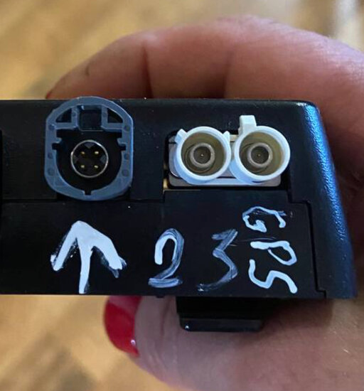

В машине стоит Becker Map Pilot, хочу взять антенну с него. Проблема в том, что на кредл Becker'a приходит две антенны - одна GPS, одна FM (я так понимаю он с нее live trafic получает). Они спаренные, сидят в одном разъеме.
Как, не разбирая полмашины, разобраться где какая антенна? Фото и картинка из WISa (pe82.85-p-2005-97faa) ниже
Вариант - подключить обе и через скажем Ведиамо подергать DT_GPS_Position_Visible_satellites
Это двойная факра и она из двух раздельных состоит.
Открыть вис документ по доустановке и посмотреть.
Или в синей книжке ксентри.

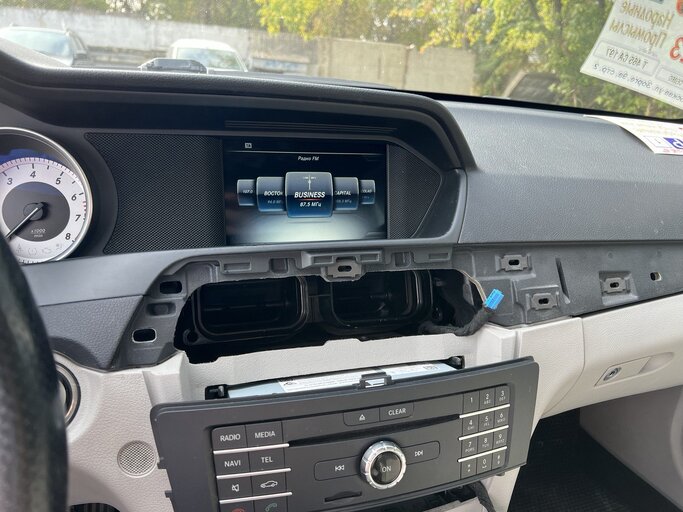

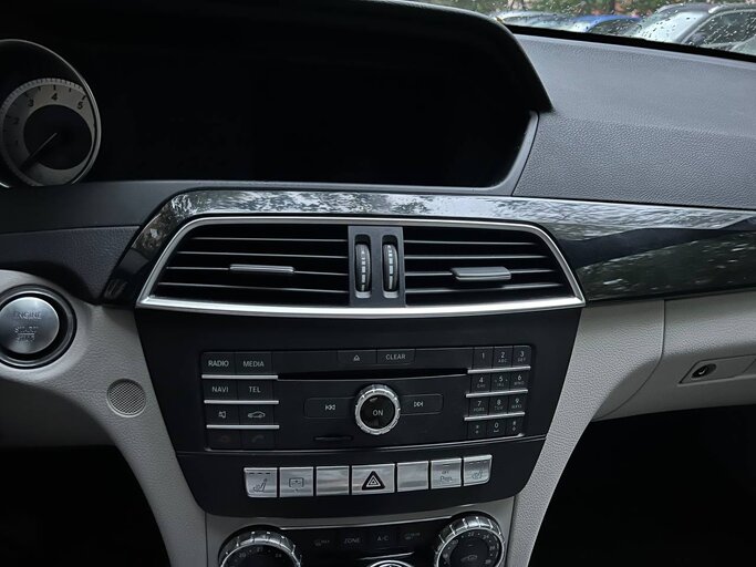

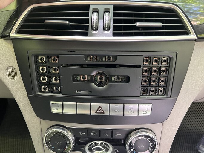

Собственно провел установку 5s1 себе в w204. Команд брался от gle. Лицевая панель переделывалась под 204 (наращивал уши от аудио20). Джойстик стоит от 172, с замененной верхней крышкой от 204. В процессе доделки камеры заднего вида. Вопросы которые осталось решить: подлобовая камера, приборная панель, визуализация самого команда.
