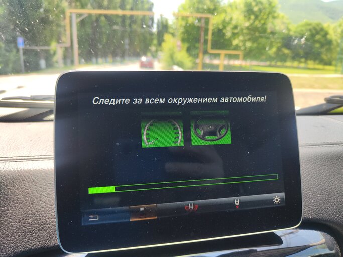

Приехала тачка , было времени два часа , проверил кодинг , все на месте ( сравнил с другим авто ) , в Xentry команды на запуск калибровки нету , только обещание что сама откалибруется ?, но это фигня , сама она не калибруется нифига
Нашел команду в DTS Monaco , запустил калибровку , ездил 50 минут , больше времени не было , доходит до середины и сбрасывает , видимо условия не подходят , так и отдал тачку ничего не закончив
Буду ждать когда опять попадет ко мне чтобы завершить процедуру

Продолжение истории с RVC218 на 463348
переписал все домены НЕ ПОМОГЛО
ФУНКЦИИ ОТКАЛИБРОВАНА не нашел
взял LAUNCH с псевдоонлайном у товарища, он предложил 5 вариантов SCN, начал с первого и попал в десятку , ошибка ушла камера стала показывать по другому , более объёмно и правдоподобно
Да , после того как переписал все домены , пропали линии,но ошибка не ушла, а после псевдоонлайна опять появились линии и ушла ошибка
Ради интереса сравнил кодинг до онлайна и после , никаких отличий не обнаружил , так и не понял что SCN там так кодирует не меняя кодинг , что ошибка по калибровке уходит
Самое главное , ВОПРОС РЕШЕН , КЛИЕНТ ДОВОЛЕН, ДЕНЬГИ ПЕРЕД ПРАЗДНИКОМ ЕСТЬ :)
