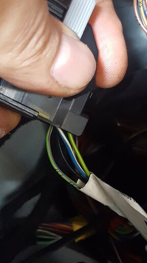

Сейчас снял колодец под номером 21 там другие провода. И если колодец отсоединена то освещение номера светит так же.
От колодки с проводами сделал фото

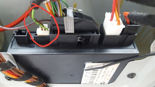

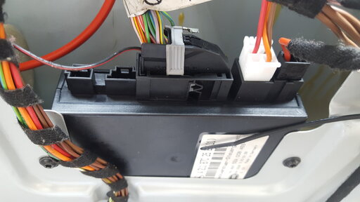

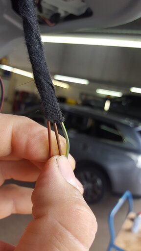

Все доброго дня. По схеме которую мне предоставил уважаемый романофф не продвинула с места. На схеме указано что провода идут до Sam. Я снял обшивку двери багажника, увидел что у меня провода от плафонов идут к блоку управления багажником. Если отсоединяю белый разъем то освещение номера перестает работать. Как я понял,то блок управления багажника отвечает за освещение номера. Или это не так.
Сюда в черный разъем заходят провода от освещения номера
