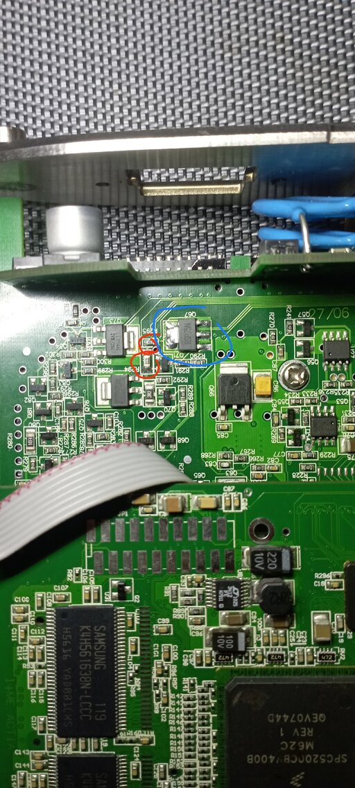

Добрый день, C4 перестал видеть мотоники у старых машин (38 pin или бананы) . Это пин номер 4 на 38 или пин D на разъеме прибора. Все остальные блоки видит, даже второй моторник допустим на m120 ( он читается через 5 пин 38 разъема, или пин F на приборе). Также через четвертый пин ( D) коммутируется банан на k-line у еще более старых авто ( w124, w463). При попытке поднлючения, начинают быстро щëлкать несколько реле и к линия просаживается до 0 . вычислил два сгоревших резистора около ключа на входе ( 100ом и 2.2ом) звменил, но ситуация не поменялась ,к сожалению.

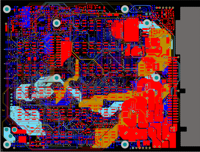

Может кто подскажет куда копать или есть послойка платы реле, буду безмерно боагодарен.
Могу только предложить ремонт.

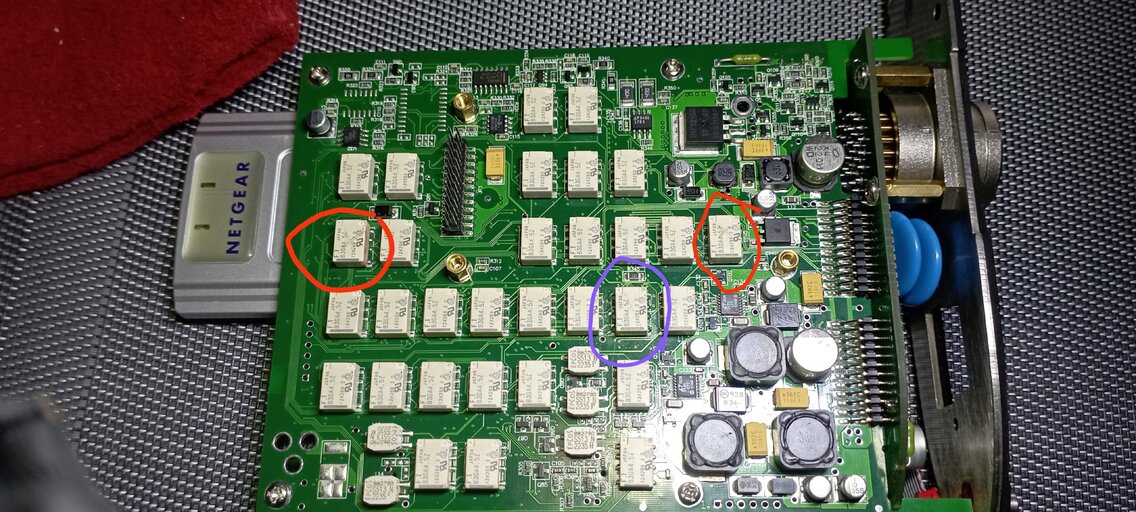

Спасибо, конечно, но долго это будет, с калининграда с почтой беда,если совсем не справлюсь, то естественно к вам отправлю. А то сейчас почемуто наплыв в межсезонье старых машин. Вы как-то выкладывали фото со схемой, сейчас прикреплю, по нему определил реле которое включает канал( обвел фиолетовым), и два реле, которые щелкают( красным) и то что перепаял. Может подскажете хотябы,если Вы знаете, какие реле должны включиться при активации этой линии?

я ещё раз повторю - либо самостоятельно тестером всё подряд, либо ремонт. тут нет никаких советов.
можете разве что в екоте 4 выбрать к-линию проблемную и тестером прозвонить что включается и куда идёт

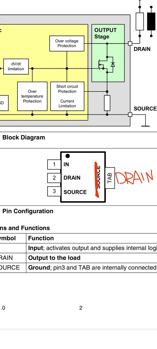

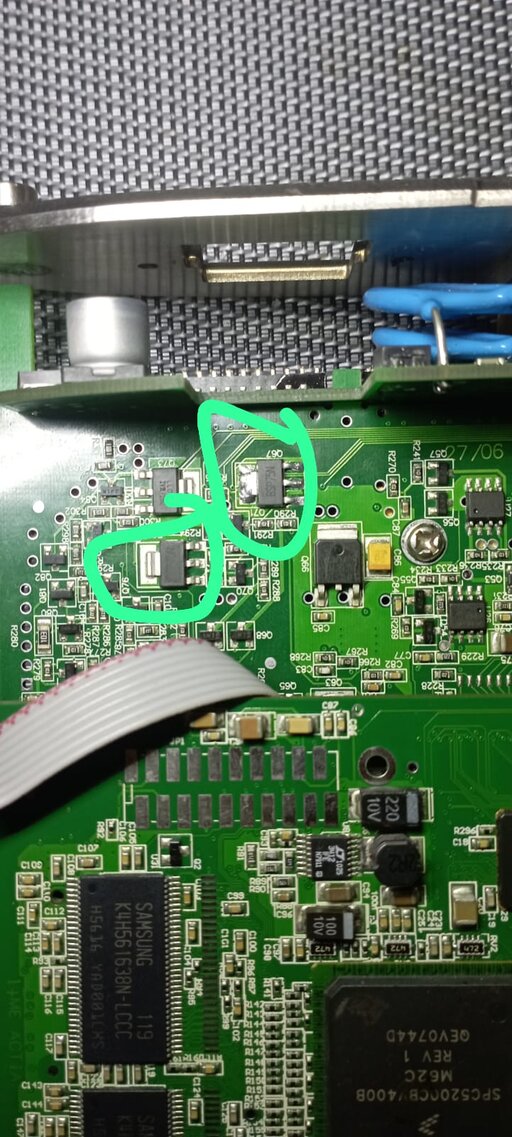

всë разобрался, дело было в этих двух ключиках, у них стандартный выход ног, а должны быть другие, где ноги drain и source поменяны местами, поэтому два пина( 4 и sps pml),были постоянно на земле, а должны быть только, когда видимо не используются( когда по кану читается). Может кому-то пригодится. Отпаивайте у ключей tab от пятака и изолируете. Вечером посмотрю на другом приборе , что там должно быть впаяно, отпишусь.

то-же самое по маркировке. возможно сдохли. это цифровые ключи-транзисторы. управляются протокольным пиком, возможно в нём проблема.
да я понимаю, но они абсолютно не совпадают с даташитом, такое ощущение что не та маркировка на них, закажу такие же, посмотрю, может я туплю уж
что не совпадает-то? это не транзистор... это ключ. поменяй местами, если один сдох, если соседний так-же - проверяй по цепи управление.
да я понимаю что ключ, он и открывается и закрывается, но вот какое отличие, как во многих ключах, на задней ноге сток у него, поэтому и сажал линии на массу. Поправьте если я не прав, я тож в ступоре был сначала, но заизолировав заднюю ногу всë пошло поехало
