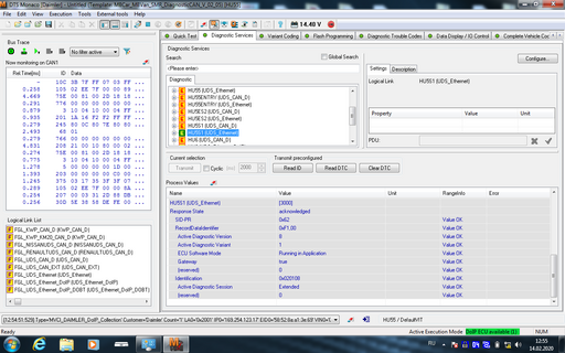

MilenaG, зачем у вас в списке Logical Link весь этот ливер? )) зачем там Рено?

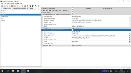

По факту у меня картина как у MilenaG в сообщении #31, ниже скриншоты. ГУ нет для проверки. Вся возня с настройками лишь для того чтобы понять на что годно железо. Но если железо на первом месте и без него не настроиться, то дальнейшие действия мне известны.Interface.jpg
greka_85, настройки выложил Carhelp, сделайте как на его скриншотах, дальше разбирайтесь с железом, там все просто если дружите с мультиметром но эта тема о другом.

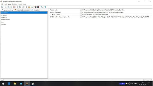

Настройки я пробовал все варианты, мне лишь непонятен путь по которому прописан интерфейс.o_O Соответственно если настройки IP, путь, и конфигурации интерфейса настроены правильно, то железо чинить, а если я путь один пишу, один результат, другой- соответственно другой, вот я и запутался.
Самое интересное на ноутбуке, где была лишь Vediamo & Monaco, по настройкам в конфигураторе мой плексер определялся (т.е. s/n). А щас постоянно No connect. И я ничего в Directories не прописывал, ни каких путей.
Не нужно ничего писать, нужно было только выбрать нужные интерфейсы из выпадающего списка. После теста в ксентри станет все понятно.

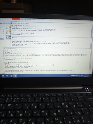

загляните в pdu_api_root файл, там буду прописаны dll и xml необходимые и пути к ним, проверьте, все ли корректно, все ли на месте
проверьте PDUAPI_I+ME_ACTIA_XS.ini, там тоже пути к dll и софты для прибора, проверьте, все ли корректно.
Нашёл три файла, и там следующее: сверху Xentry, далее Vediamo, и Monaco снизу.
