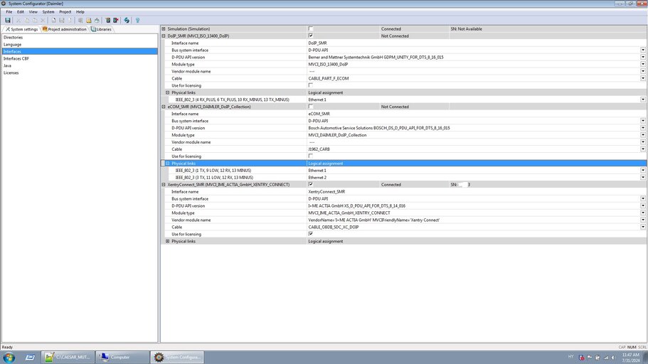

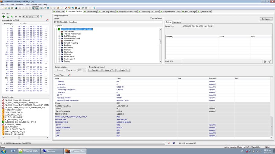

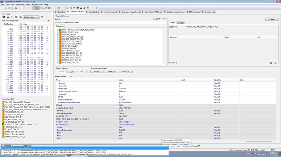

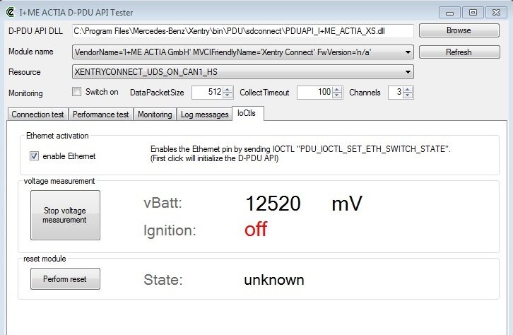

Сегодня опять вернулся к теме. Все никак не получается с настройкой Doip. Все способы пробовал, редактировал все версии pdu-api, вот что сейчас в настройках, которые берет DTS monaco из pdu_api_root. Сделал руакми файл, так же пробовал и со всеми версиями в системе (в папке mercedes/xentry/bin и в папках softing/interfaces). Через Pdu-api tester из папки mercedes и vediamo, если делаешь активацию ethernet, то команд на столе включаеся и выходит на связь по CAN. Но не через berner, не bosch не получается.
<MVCI_PDU_API_ROOT xmlns:xsi="http://www.w3.org/2001/XMLSchema-instance" xsi:noNamespaceSchemaLocation="C:\ProgramData\D-PDU API\xsd.xsd" MVCI_PART2_STANDARD_VERSION="2.2.0">
<MVCI_PDU_API>
<SHORT_NAME>XS_D_PDU_API_FOR_DTS_8_14_016</SHORT_NAME>
<DESCRIPTION>I+ME ACTIA GmbH, D-PDU API Installation for DTS</DESCRIPTION>
<SUPPLIER_NAME>I+ME ACTIA GmbH</SUPPLIER_NAME>
<LIBRARY_FILE URI="file://C:\Program Files\Softing\Diagnostic Tool Set 8\8.14\Interfaces\DCDI_DPduApi\eCOM_PDU_API\PDUAPI_I+ME_ACTIA_XS.dll"/>
<MODULE_DESCRIPTION_FILE URI="file://C:\Program Files\Softing\Diagnostic Tool Set 8\8.14\Interfaces\DCDI_DPduApi\eCOM_PDU_API\MDF_I+ME_ACTIA_XS.xml"/>
<CABLE_DESCRIPTION_FILE URI="file://C:\Program Files\Softing\Diagnostic Tool Set 8\8.14\Interfaces\DCDI_DPduApi\eCOM_PDU_API\CDF_I+ME_ACTIA_XS.xml"/>
</MVCI_PDU_API>
<MVCI_PDU_API>
<SHORT_NAME>BOSCH_DS_D_PDU_API_FOR_DTS_8_16_015</SHORT_NAME>
<DESCRIPTION>Bosch Automotive Service Solutions, D-PDU API Installation for DTS</DESCRIPTION>
<SUPPLIER_NAME>Bosch Automotive Service Solutions</SUPPLIER_NAME>
<LIBRARY_FILE URI="file://C:\Program Files\Softing\Diagnostic Tool Set 8\8.16\Interfaces\DAG_ISO_DOIP\PDUAPI_Loader.dll"/>
<MODULE_DESCRIPTION_FILE URI="file://C:\Program Files\Softing\Diagnostic Tool Set 8\8.16\Interfaces\DAG_ISO_DOIP\MDF_Bosch.xml"/>
<CABLE_DESCRIPTION_FILE URI="file://C:\Program Files\Softing\Diagnostic Tool Set 8\8.16\Interfaces\DAG_ISO_DOIP\CDF_Bosch.xml"/>
</MVCI_PDU_API>
<MVCI_PDU_API>
<SHORT_NAME>GDPM_UNITY_FOR_DTS_8_16_015</SHORT_NAME>
<DESCRIPTION>Berner and Mattner Systemtechnik GmbH, D-PDU API Installation for DTS</DESCRIPTION>
<SUPPLIER_NAME>Berner and Mattner Systemtechnik GmbH</SUPPLIER_NAME>
<LIBRARY_FILE URI="file://C:\Program Files\Mercedes-Benz\Xentry\bin\PDU\DoIPGPDM\BMGDPMUNITY.dll"/>
<MODULE_DESCRIPTION_FILE URI="file://C:\Program Files\Mercedes-Benz\Xentry\bin\PDU\DoIPGPDM\MDF_BernerMattner_UNITY.XML"/>
<CABLE_DESCRIPTION_FILE URI="file://C:\Program Files\Mercedes-Benz\Xentry\bin\PDU\DoIPGPDM\CDF_BernerMattner_UNITY.xml"/>
</MVCI_PDU_API>

Вы заскринили настройки от непонятно чего, если это из XentryConnect, то что делает там Bosch MT6532? Или это просто настройки для xentry vci или SD Connect или вы подключили свой VCI к компьютеру внутри XentryConnect?.
