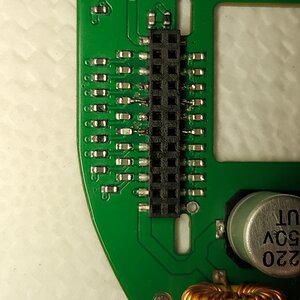

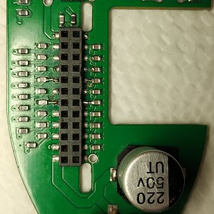

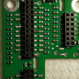

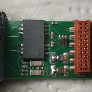

имел возможность потрогать это чудо китайской мысли. из того, что совсем плохо
  • все конденсаторы - левак.
  • вместо танталов с низким внутренним сопротивлением стоят алюминиевые, с высоким больше пульсации в питании, помехи, нестабильность
  • вместо дросселей на тех-же линиях питания - стоят дроссели, которые судя по измерителю внутри являются просто перемычками
  • защитные быстродействующие самовосстанавливающиеся предохранители - скорей всего тоже декоративные.
  • не знаю, владелец паял или китайцы - все tvs диоды были распаяны (насколько они фэйковые - не знаю)
  • плата LAN широкая - чисто декоративно, в разъёме всё равно стоит простой RJ сокет без доп-контактов питания всё равно только с оригинальным планшетом и зелёным кабелем используется, не важно
  • некоторые элементы запаяны задом-наперёд разъём, например
  • качество пайки - ужасно. какой-то совсем ручной труд.

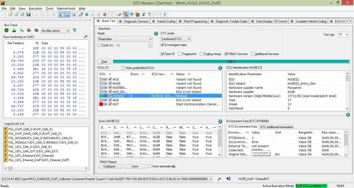

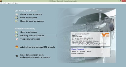

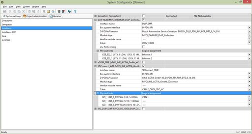

Всем доброго дня. При попытке настроить работу Ethernet в Monaco в начале темы было определено что китайский DoIP KIT необходимо дорабатывать. Плексер был отправлен на доработку г-ну романофф, он произвел доработку плексера и платы DoIP.
При настройке плексера в Monaco были использованы настройки г-на CarHelp из поста №16. По случаю в Питере был приобретен комплект мультимедиа HU5s2 для опытов. Все работает, связь есть и по CAN, и по Ethernet. Проверено и в Monaco и в Xentry.
Спасибо MilenaG и романофф.
Я правильно понимаю, если в Xentry DoIP проверку проходит то и в Monaco должен работать? Если не работает то проблема в настройках, а не в SD Connect?
У него ксюха видит doip, кабель не виноват
В монако для сдконнекта настройки ставятся по умолчанию при установке программы, странно, что не работает
Настройки как в теме, в xentry активация работает, в monaco нет
Позавчера шил hu5es2 все ок было, к hu6 не подключается
