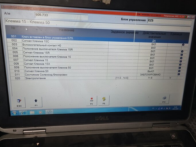

Приветствую всех!
Спринтер WDB9067331S198791
Нет сигнала клеммы 50.

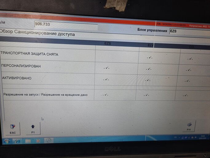

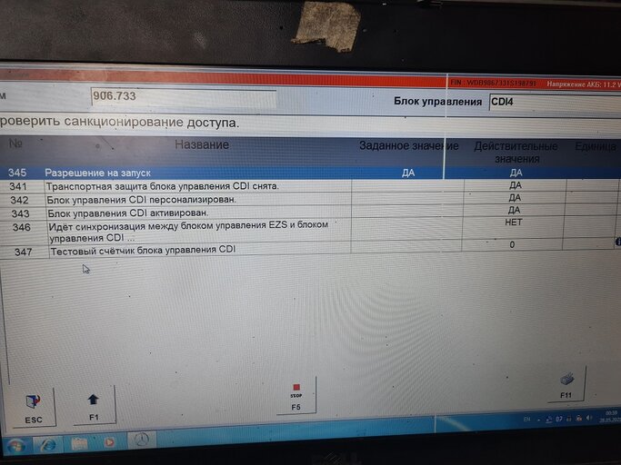

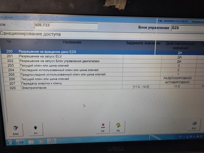

Разрешение на запуск есть везде. Моторник, EGS, EZS, ELV. В действительных значениях EZS положение клеммы 50 есть, а выхода клеммы 50 нет.

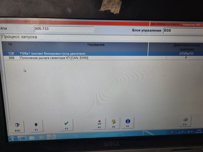

контакт блокировки пуска двигателя в плате в порядке. положение парковки видит. Пробовал ставить эмулятор вместо ELV, менял EZS.
в действительных значениях блока управления двигателем ни входа ни выхода клеммы 50 нет. если дать минус на 44 ногу разъёма F моторника - стартер крутится, но не стартует мотор. как будто что то блокирует старт. Уважаемые участники, поделитесь мыслями! ))
Меня смущает блок PSM (параметрируемый модуль спец автомобилей)) может он как то активно влиять на разрешение запуска?
