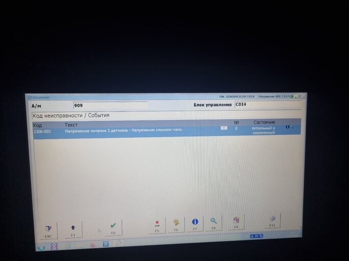

Вернулся он ко мне , ошибка по датчику атмосферного давления( давление 800).
Заменил я ему ещё раз мозги , а ошибка не ушла.
Питание на датчик , с мозгов, не приходит. Подал отдельное питание 5в, но показания с датчика, мозги не видят. Датчик другой подкинул, ничего не изменилось.
Подскажите, куда копать ?
у тебя ошибка по одному плюсу. в блоке их два независимых.
проверь - будет ошибка со снятым М разъёмом. если не будет - проблема в навесном.
да, два раздельных плюса ещё идут в салон на педаль - их тоже можно исключить распиновав разъём., или - просто на весу к блоку подцепиться чтоб к нему ничего не было подключено из перефирии. 909 спринтер - то ещё дерьмо, там много мест, где всё может перетираться.
Да, ошибка осталась

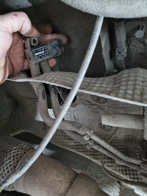

Проблему нашел.
Снял фишку с него и питание на всех датчиках появилось и турбина , соответственно заработала.
